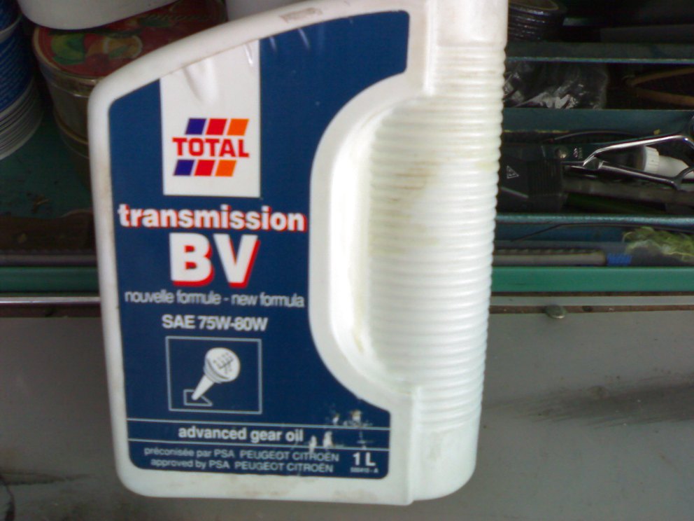

Mam pytanie? może już był ten temat przerabiany,ale chciałbym wymienić olej w skrzyni i znalazłem w garażu taki olej nie otwarty,czy tym można zalać nasze skrzynie. :W :W _O_

Jak najbardziej - to najlepszy olej jaki możesz dostać... jedyne co to tylko..że pewnie dość stary

Orfister pisze:Jak najbardziej - to najlepszy olej jaki możesz dostać... jedyne co to tylko..że pewnie dość stary
Tak stary ,ale kupie świeży.Orfi dzięki za info. _O_ _O_

Ten olej to specjalny typ do francuskich skrzyń :Y
Teraz ma zupełnie inne opakowanie
