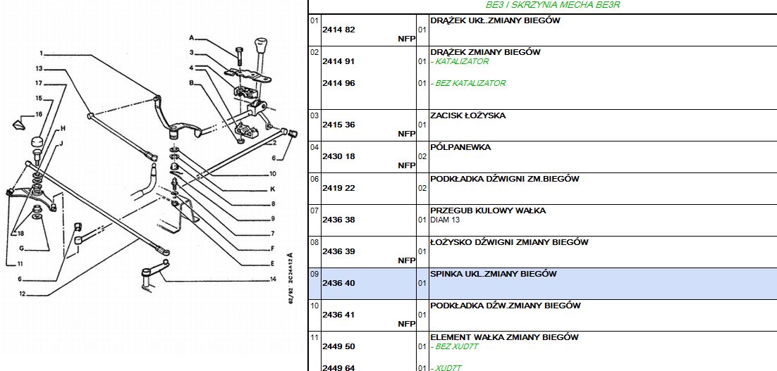

Z racji tego, że chyba rzadko ludzie zaglądają na dół forum, a już założyłem jeden temat dotyczący wybieraka, postanowiłem napisać tutaj. Przepraszam, jeśli będzie to złe miejsce, ale mam mało czasu żeby to naprawić a samochód muszę mieć na chodzie. Kupiłem zestaw naprawczy skrzyni.
Tak to wygląda: http://t.iparts.pl/208/4553/dokumenty/z ... -birth.jpg (Jeśli ktoś odbierze to zdjęcie jako reklamę to przepraszam, ale traktuję to jako pomoc dydaktyczną).
Jak to wszystko złożyć? Próbowałem powciskać te tuleje teflonowe, ale nie wchodzą z żadnej ze stron.
Help!
Help!

Re: Grzebanie nasze codzienne
Trochę zacząłem rozgryzać przy samochodzie jak to działa.
Czarne tuleje (większe) przychodzą w środek L-Wybieraka, tylko nie wiem czy między te tulejki jak już siedzą w środku dochodzi jakaś uszczelka/podkładka.

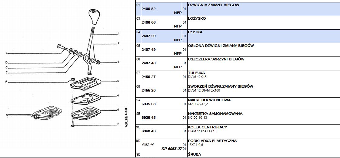

A co z tą gumą i białymi tulejkami? Nie wiem czy dobrze widzę na rysunku ale guma wchodzi w dźwignię zmiany biegów a te białe tulejki wchodzą w dźwignie po obu stronach?
Nr. 17 z pierwszego obrazka który wysłałeś to śruba a nr. 15? Takiego cuda nie mam. Czyżby to jakaś zaślepka?
