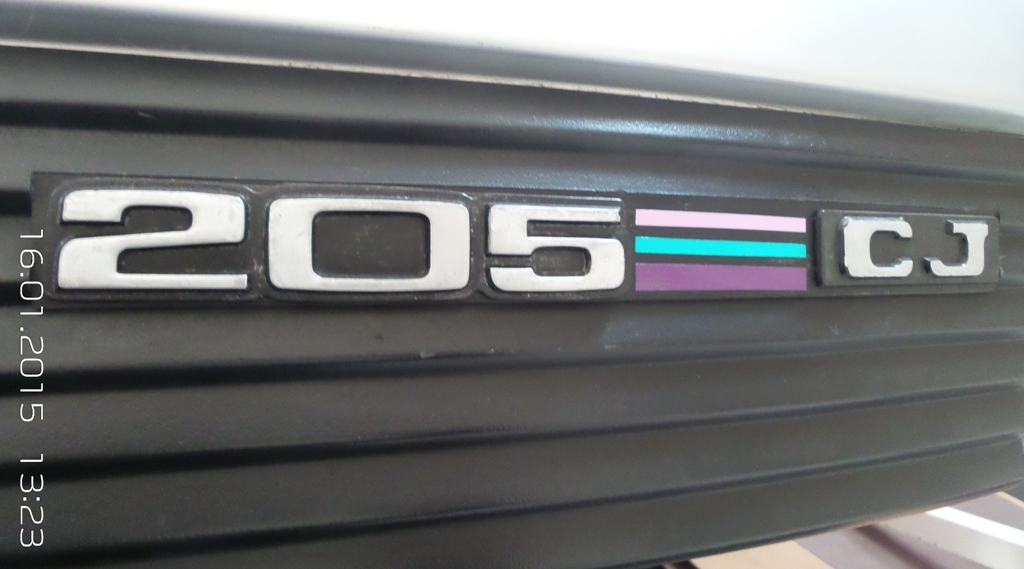

I gdzie będzie najlepiej :)

Nigdzie, ten znaczek w ogóle mu nie pasuje :N 8)7
XR in PROGRESS :D
Re: Grzebanie nasze codzienne
Będzie na grillu i tak jest nie oryginalny 8)

Ciekawie na grillu wygląda :-)

Według mnie pod listwą, jest ok. Spróbowałbym jeszcze pod listwą na błotniku, ale musi mieć tam trochę miejsca. Trzeba by podpatrzyć jak przyklejali takie znaczki w ferrari i fiatach. Szybko pooglądałem zdjęć brakuje do napisu jeszcze znaczka,który powinien być nad napisem. Wtedy napis idzie niżej. Logo znajdował się w starczych wersjach na przednim nadkolu za kołem, a przed drzwiami, albo nad progiem przed tylnym nadkolem.
może podobne umiejscowienie jak w 406coupe?
