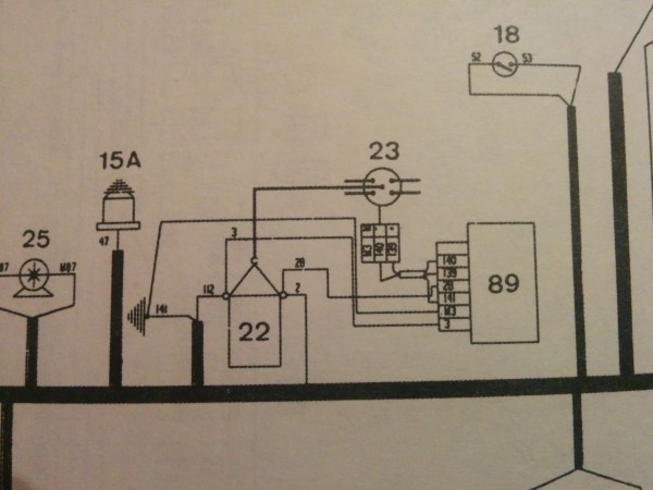

A ile wkurwu potrafi wygenerowaćwoocash pisze:Się nie ma co śmiać, modul zapłonowy to prawie komputer
Re: Grzebanie nasze codzienne
Jakiś pomysł jak do modułu podłączony jest czujnik? Nie kumam.. Z czujnika dwa przewody łącza się i do modułu wchodzą 3 ?
Jeden to pewnie ekran przeciwzakłóceniowy
Ok, wszystko jasne, dzięki.

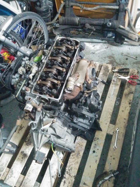

taki jest plan, ale.... po wstępnych oględzinach mam wrażenie, że silnik nie tylko nie odpala - wygląda na zatarty....
jeśli tak jest, to niestety... chętnie odsprzedam na graty w całości - taniej niż kupiłem, bo niestety dostępu do drugiego silnika nie mam, a z remontem.... no to ciężka sprawa dla mnie - chyba że manwe pomoże choćby korespondencyjnie.
- Filipczak
- Posty: 484
Warto go ratowac nawet bez lezaka pod maska. Mialem pomysl kupna w calosci i wlozenia "mechanicznego przodu" z GT, nawet bylem go ogladac, ale jednak potrzeba ingerencji blacharza i problemy natury prawnej mnie powstrzymaly finansowo.
W kazdym razie wstrzymaj sie moze z rozkladaniem na czesci
Takie tam... Odkrecanie półosi poza samochodem to mordęga. To chyba ostatnia wersja leżaka 150H, bo rozumiem, że wcześniejsze były 150B, taki jest w xs...
W głowicy dodatkowy czujnik jest... Panowie że złomu odłączyli podciśnienia kulturalnie, więc będzie się dało to jakoś potem poskładać.
