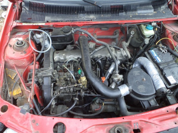

Re: Jaką mam wersję 205 ? Rozwiązujemy zagadki...
Takie pytanko- od czego zacząć sprawdzanie modelu swojego silnika? W dowodzie jest 1.9D 1991r, ale to raczej nie możliwe z tego co odczuwam po jeździe
Widzę, że podajecie jakieś numery z tym, że ja nie wiem gdzie mam ich szukać.
Dodam jeszcze, że autko ma emblematy look i posiada szarą tapicerkę, jutro postaram się wrzucić fotki silnika, jak na razie z tego co przeglądam zdjęcia innych silników to wygląda mi to na XUD7, ale chciałbym dowiedzieć się czegoś więcej i potwierdzić info...
Wrzuć foty swojego silnika, bardzo prawdopodobne ze masz 1.9 bo różnica w wyglądzie 1.8 a 1.9 jest naprawde nijaka. Różnica z zewnątrz jest widoczna w sposobie napedzania pompy hamulcowejBBa_Suchy pisze:Takie pytanko- od czego zacząć sprawdzanie modelu swojego silnika? W dowodzie jest 1.9D 1991r, ale to raczej nie możliwe z tego co odczuwam po jeździe

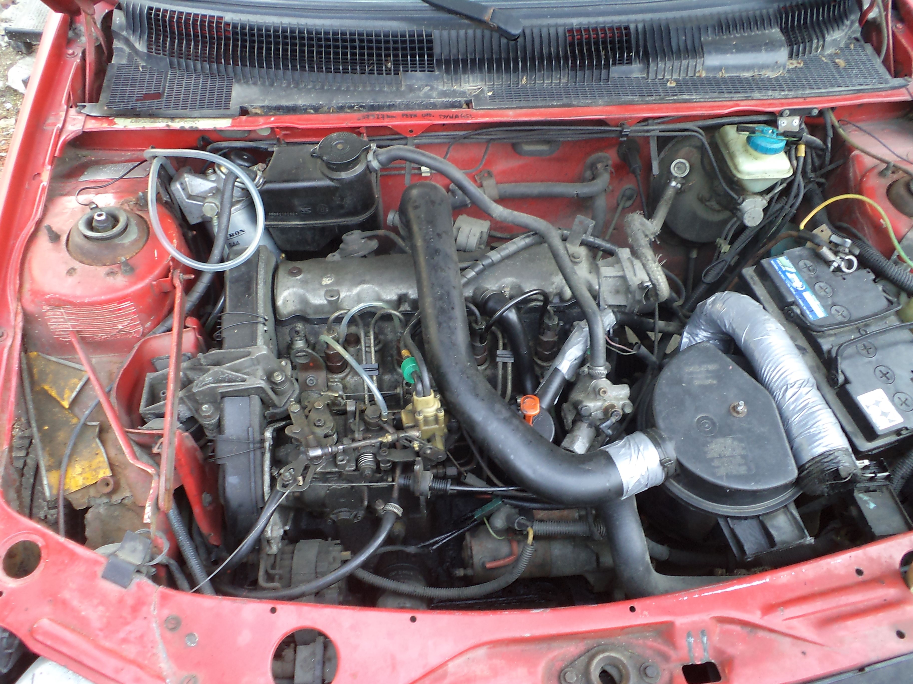

Proszę bardzo fotka silnika
Ktoś pomoże?
- Posty: 6945
To jest 1.9 64 km jak na moje oko
Ale nie wiem jakim cudem jeździsz tym autem. Nie ma opcji, żeby przeszło gdziekolwiek przegląd w takim stanie blacharskim...
