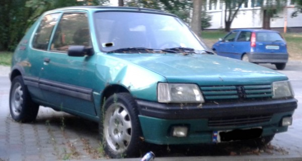

Prosba o ocene wartosci gti.
- PrezesBednarz
- Posty: 1517
- Lokalizacja: waw
Re: Prosba o ocene wartosci gti.
To jakiś szczepan.
Po vinie nic więcej nie ugrasz.
Griffe to to nie jest.
http://aebergon.perso.neuf.fr/Peugeot/p ... Griffe.htm tak powinno wyglądać.
może to być jeszcze akcja tego typu:
że to "zwykłe" GTI vert flouorite, ale to rzadki temat i z tego co wiem tylko dla brytoli.

- Posty: 6946
Prezes Bednarz ma rację - dane które zacytowałeś dotyczą jedynie rynku UK.
Nie można szukać analogii między naszymi modelami, a tymi na ich rynek.
Najlepiej wklej zdjęcia "swojego" egzemplarza, bo tak to tylko wróżymy z fusów.
Sam mam Griffe i znam każdy plasticzek w tym aucie, więc powiem Ci czy masz przebierańca, czy szczepiony oryginał.

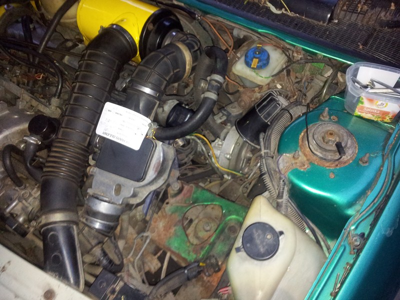

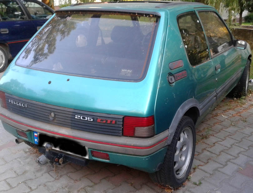

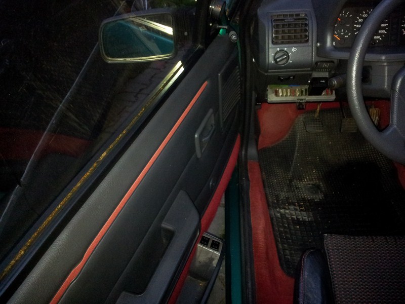

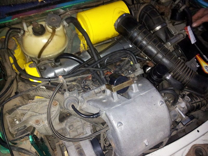

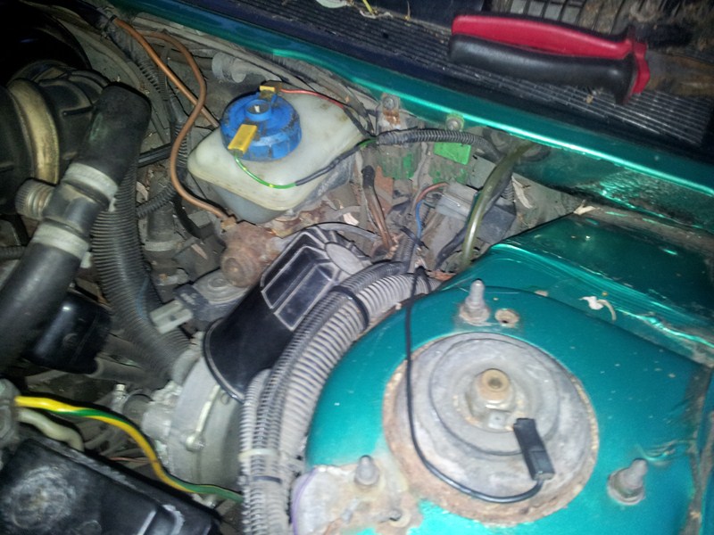

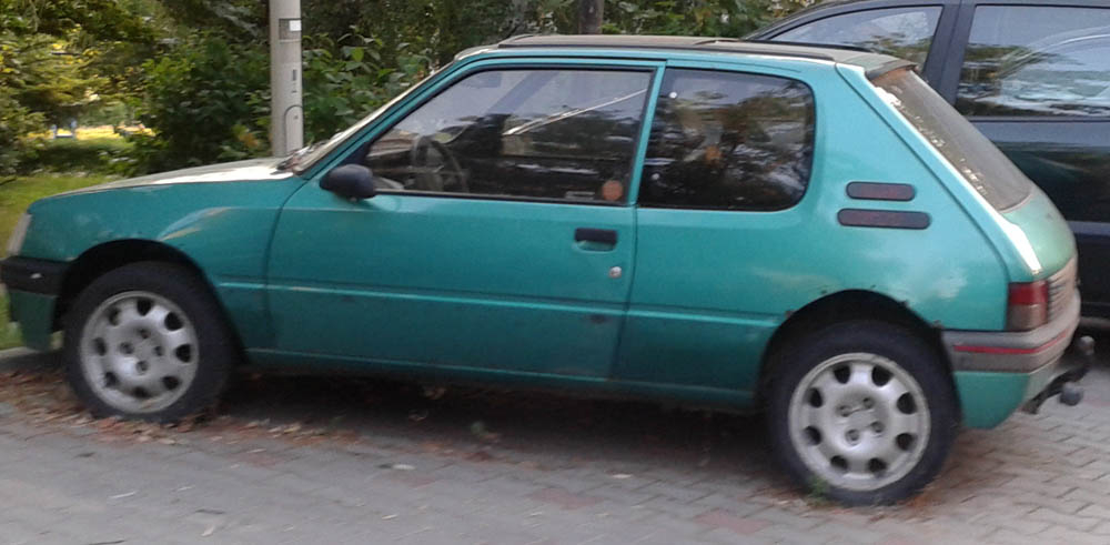

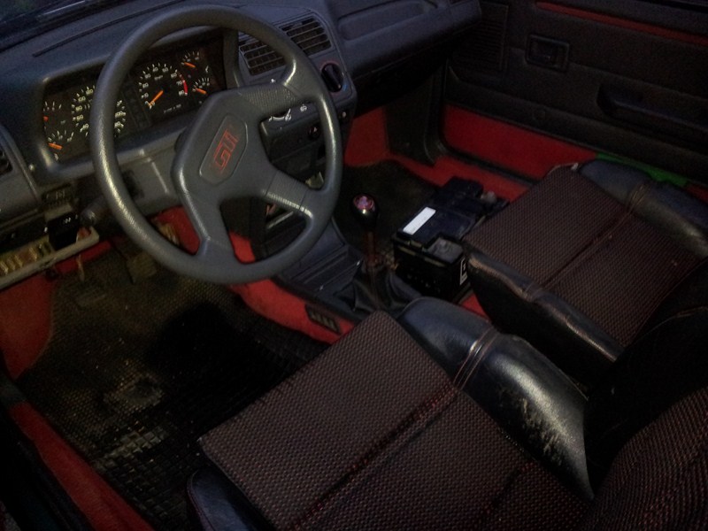

Zrobiłem dzisiaj trochę zdjęć. Są słabej jakości bo nie mogłem wcześniej a już się ciemno zrobiło
- Posty: 4593

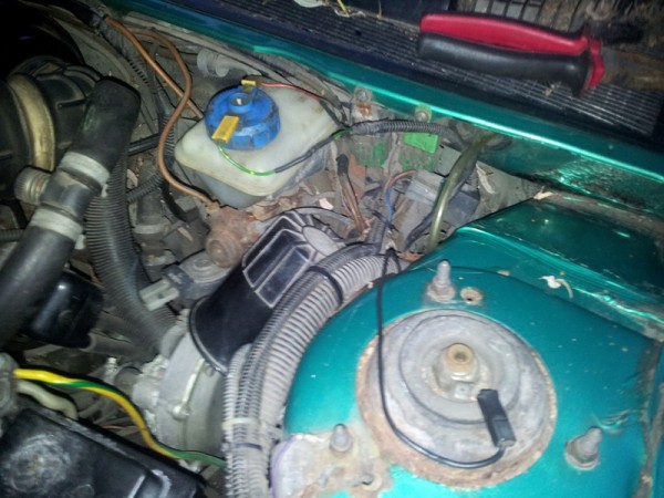

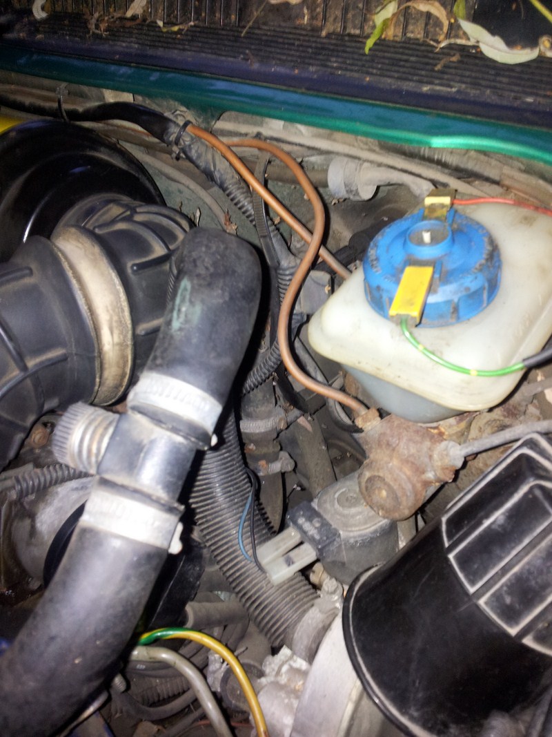

Niby GTI, ale rączka do ssania w środku. Na swapa kierownicy też nic nie wskazuje, ale 1 zdjęcie...sam nie wiem. Zdjęcie samej grodzi i serwa może coś rozwiąże? Przeciwmgłowe i wstecznego jak w europejskiej wersji. Ja się poddaję

jeszcze takie udało mi się zrobić:
rzeczywiście dziwna sprawa z tym samochodem. I na dodatek nie odpala:) Ma może ktoś na sprzedaż moduł zapłonowy? Tak na marginesie gdzie ten moduł się znajduje?

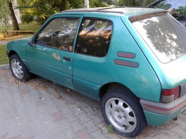

Zwykły GTi , w niezwykłym kolorze. Malowany ?
- Posty: 51
- Rejestracja: 20 lip ndz, 2014 5:34 pm
- Posiadany PUG: 205 1.9 GTI
- Lokalizacja: Starachowice
No i wszystko jasna. Odebrałem dowód.
Samochód z 1988 roku.
Po dokładnych ogledzinach wychodzi na to że samochód był czarny.
