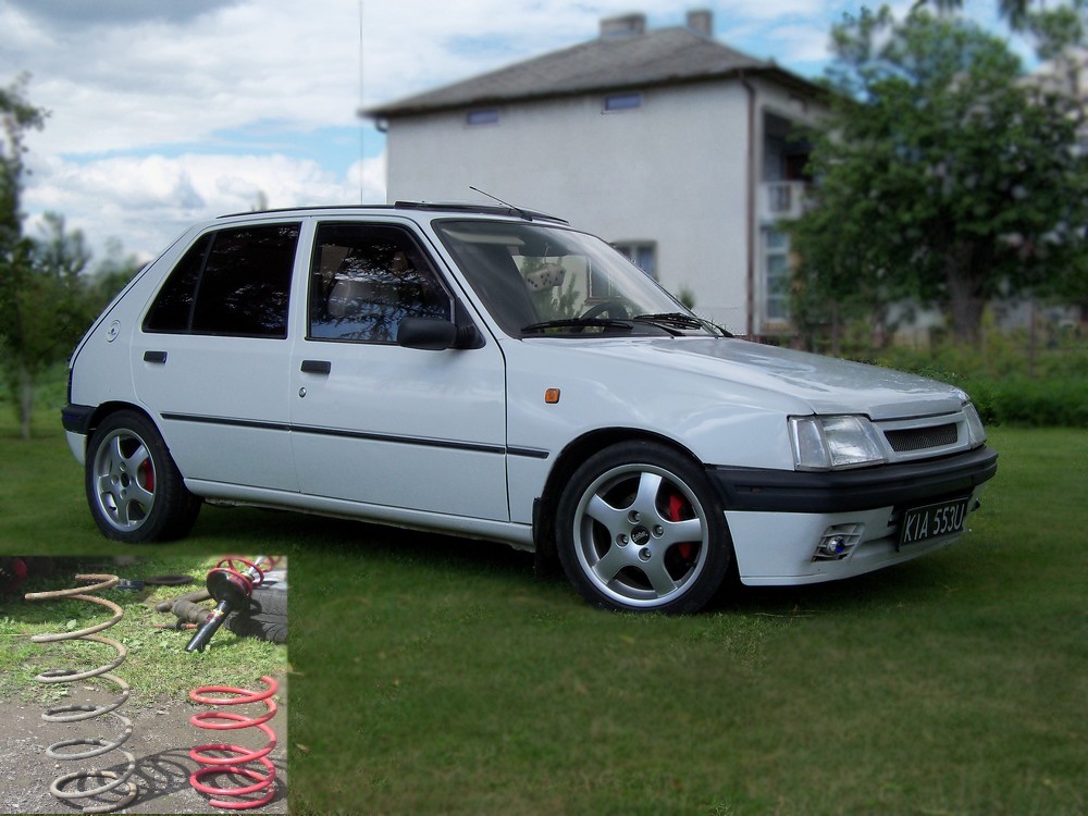

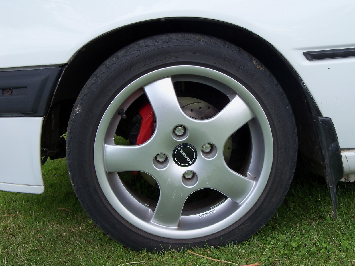

A ja na rozpoczęcie sezonu letniego zrobiłem prawie kompletne zawieszenie na przodzie...wymienione piasty, łożyska, zwrotnice, końcówki drążków, amorki na gazowe, sprężyny Jamex, tarcze nacicane Mikody, klocki Ferodo, nowe dystanse i komplet dłuższych śrub. Przyznam skromnie że wybierani byli producenci z wyższych półek i jestem jak najbardziej zadowolony bo prowadzi się teraz rewelacyjnie :). W planach rozpórka kielichów i plany co do zawieszenia na przodzie będzie skończone :)
Re: Grzebanie nasze codzienne
Prezentuje się super i napewno się dobrze prowadzi na tych sprężynach,założyłbyś orginalnego grilla i halogeny,oraz listewki i będzie naprawde super :W

dzięki wielkie :D za listewkami już się rozglądam i jeżeli nie znajde czerwonych to nabędę w innym kolorze i przemaluje na czerwono....nad halogenami też ostro myśle ale narazie musze troche ,,odrzyć finansowo,, po tych przeróbkach :)

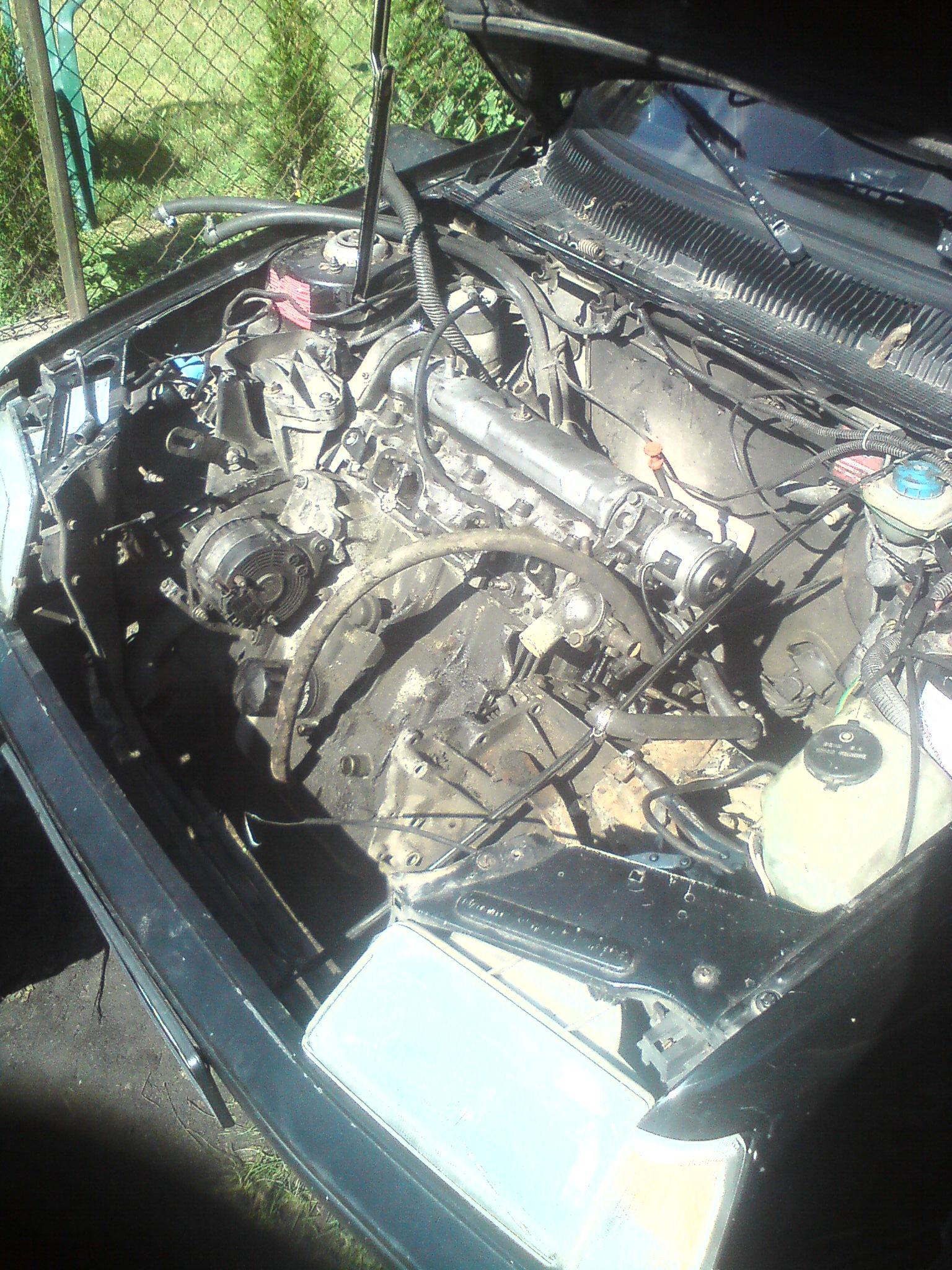

No i zabrałem się za silnik. Pompa wyjęta, rozrząd zdemontowany, parę śrub ukręciłem, ale i tak jest na dobrej drodze. Jutro pompa do znajomego, który ją obejrzy, może coś z nią zrobi, jak nie, to jedziemy do pompiarza jakiegoś i wtedy już remoncik pełną parą.

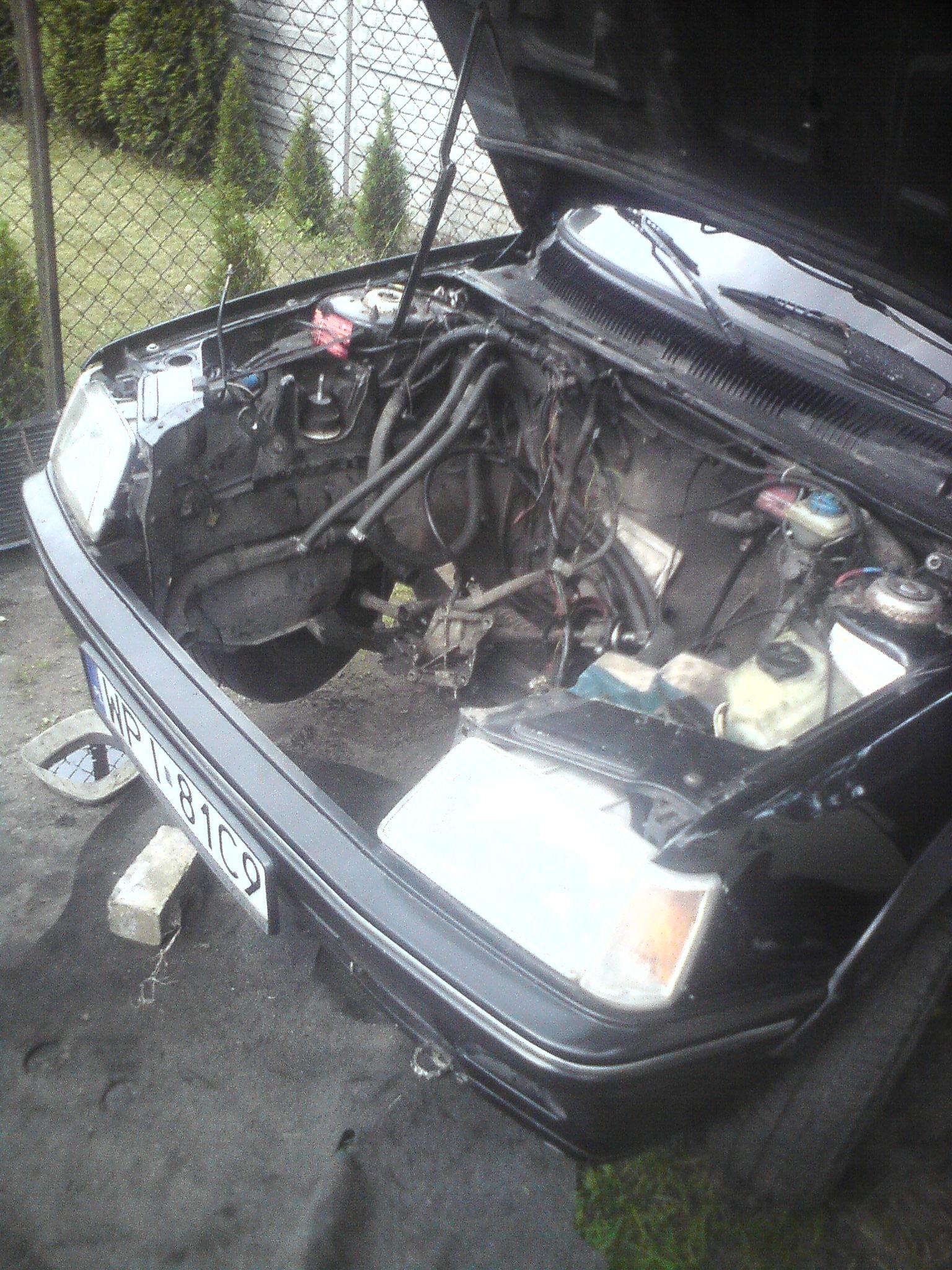

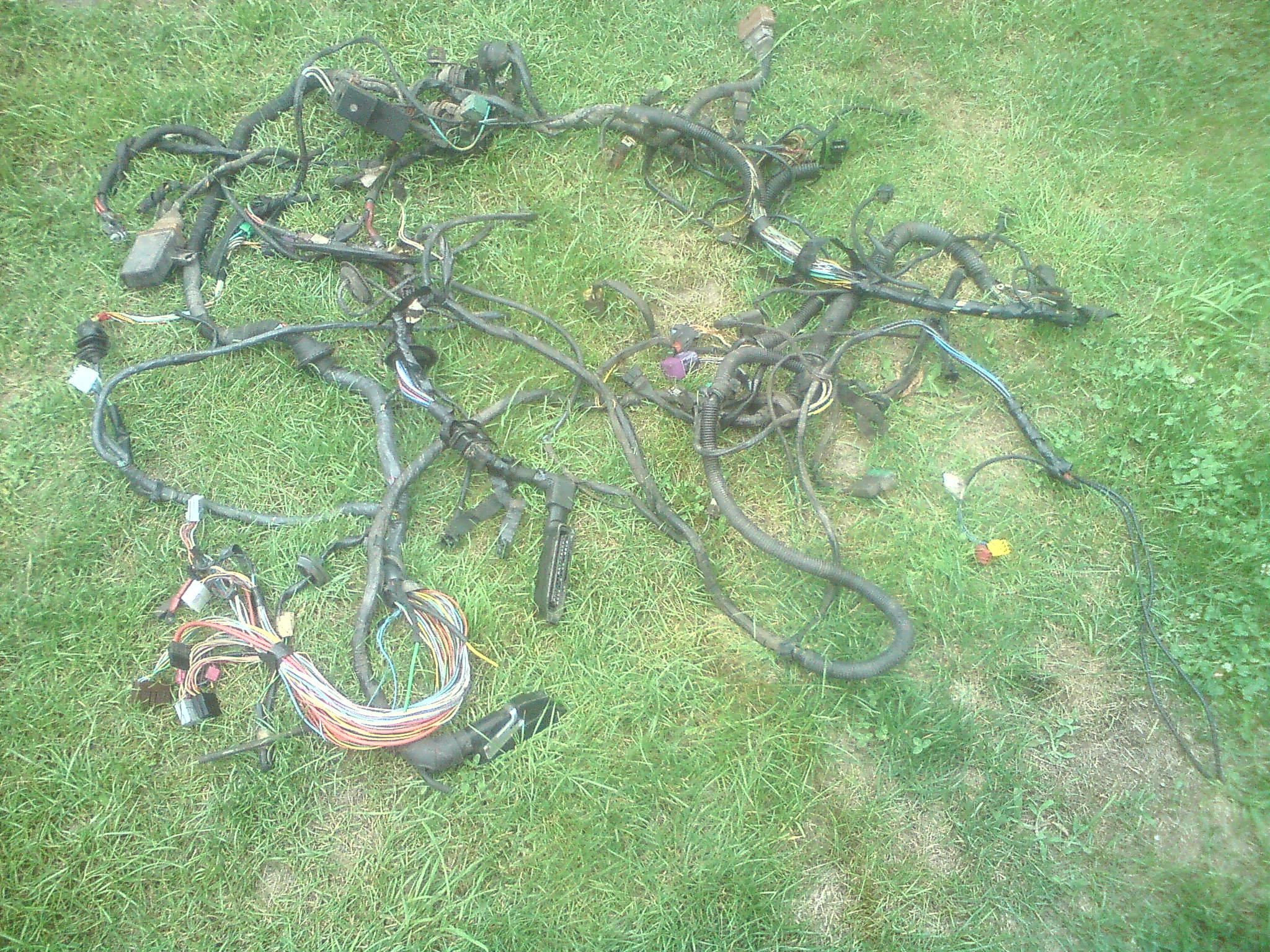

I ja w sobote miałem chwile czasu :)
Tylko jak ogarnąć tą wiązke :wink:

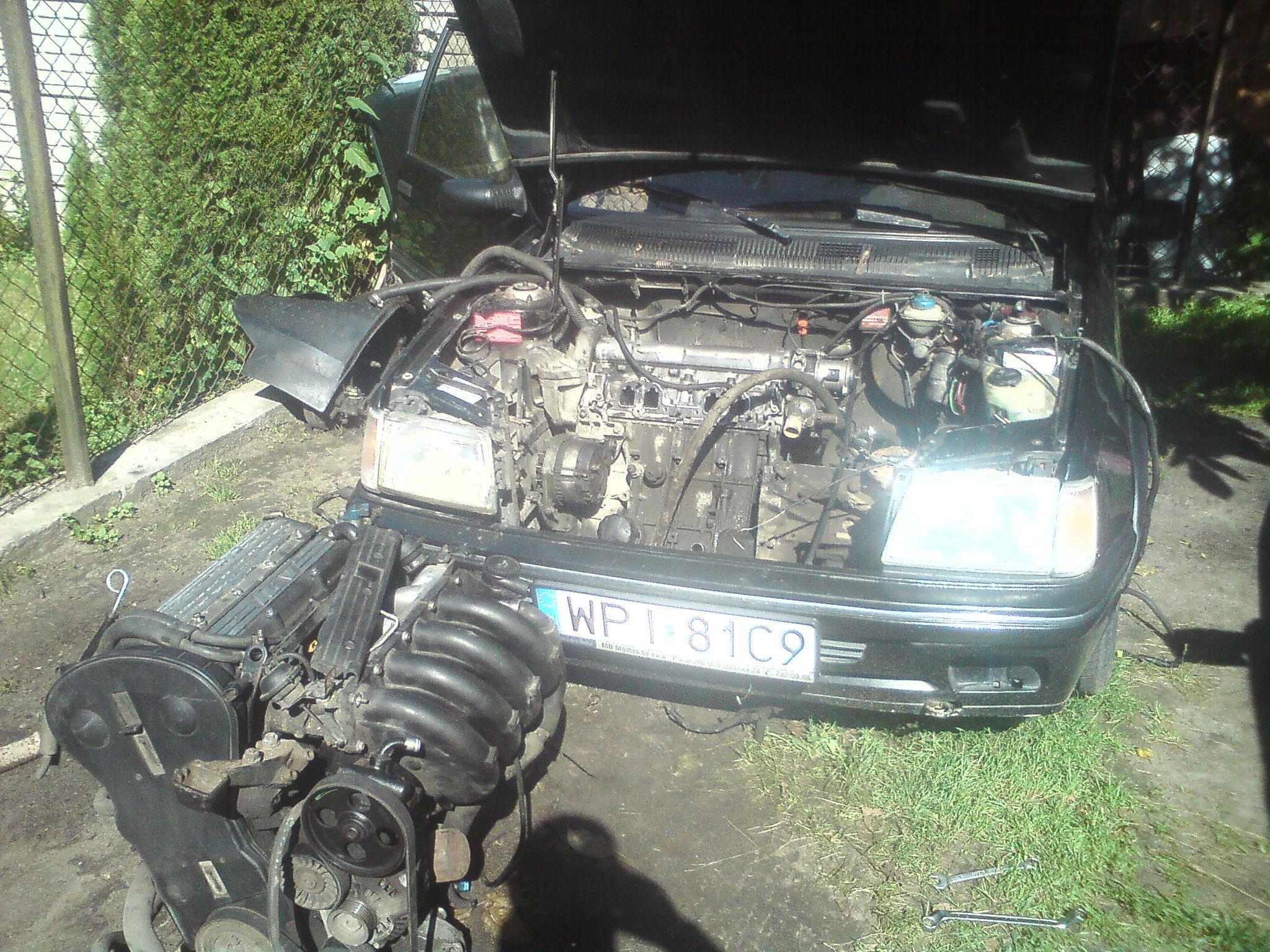

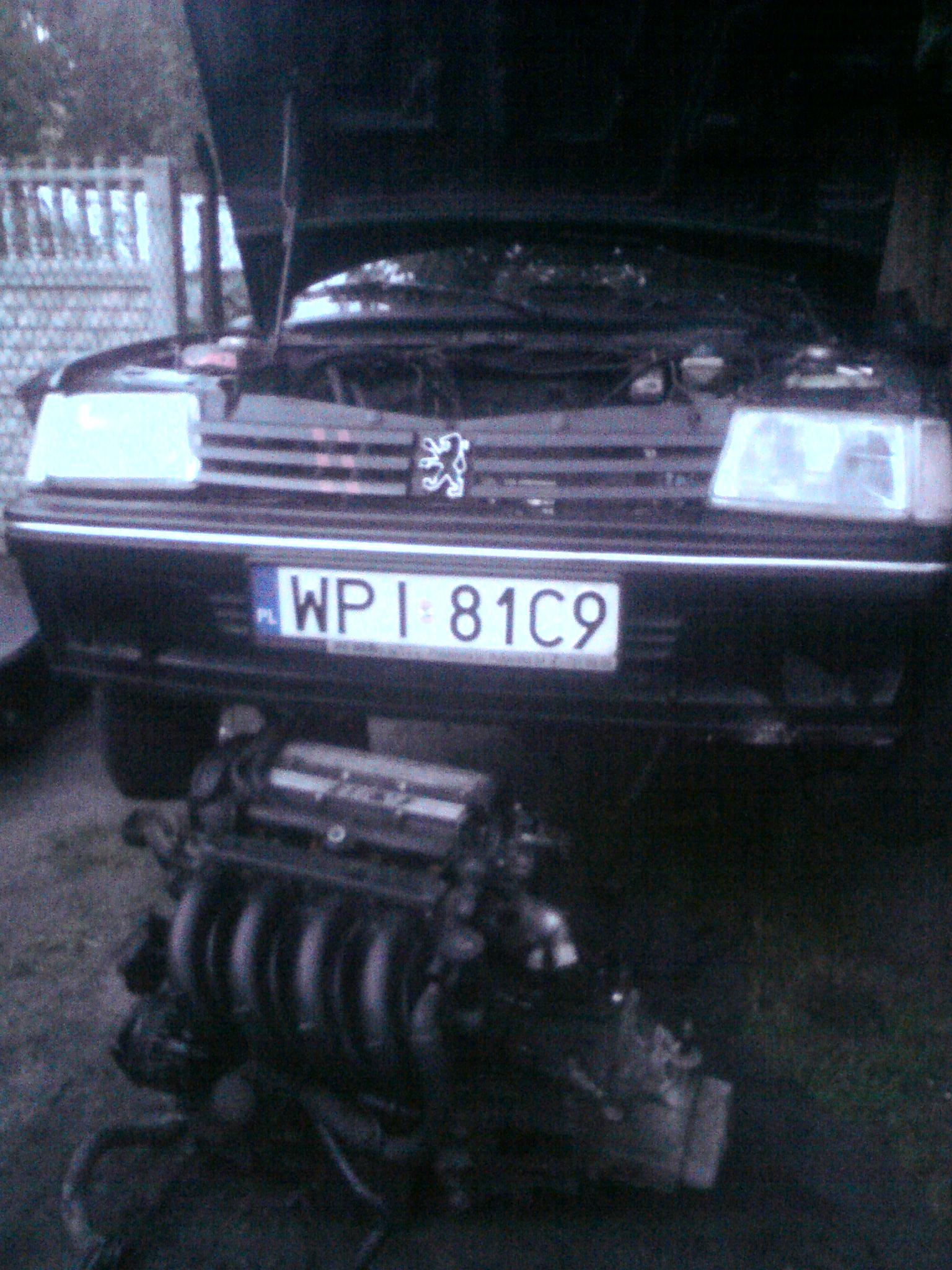

Jak długo nie jechałeś to raczej się nie zatarł. Moje 1.6 na "maśle" zamiast oleju przejechało ok 70km a później zrobił ponad 6k i pewnie by dalej jeździł. Ja ostatni tydzień spędziłem na dosłownym "grzebaniu codziennym". Pug stracił silnik i skrzynię, cały przód oraz wnętrze. Zostały tylko zawieszenia i podsufitka :lol: Jutro wyciągam belkę i szykuję budę do piaskowania :)

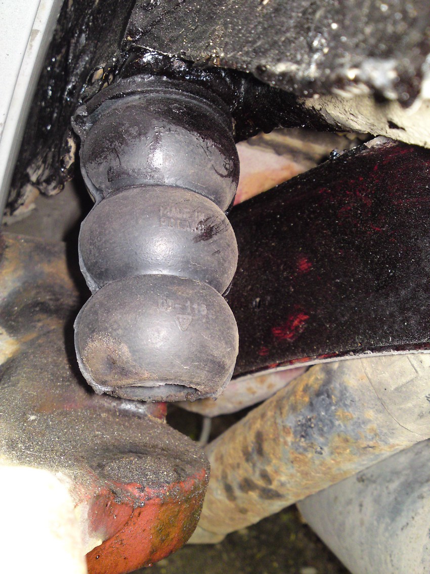

Po zmianie kół na większe-z 13-ek (165/60) na 15-ki (195/45) miałem problem gdy wsiadły na tył dwie osoby i przy większych prędkościach było wgłębienie w drodze...belka składała się na tyle że potrafiło obetrzeć. Okazało się że stare odboje odpadły-guma odpadła a zatopiona w niej śrubka została. A ze rozmiar koła poszedł w góre to standardowe odboje okazały się delikatnie za krótkie a dłuższe są od Malucha >:) . No i nie myśląc długo kupiłem dwie takie sztuki i założyłem :) gwint pasuje, wymiary też. Myslałem że ze względu na to że odbój jest dłuższy, belka nie zdązy sie na tyle złożyć żeby odbojnik oparł się na swoim miejscu..ale jest ok :).
