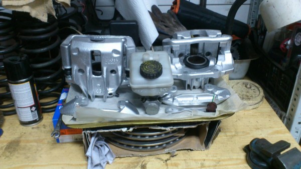

Tak w chwili natchnienia poskładałem hamulce do przodu
Jak jutro będzie wena to i tył złożę.

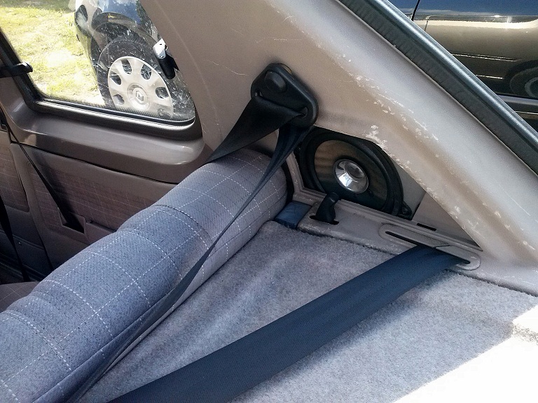

Re: Grzebanie nasze codzienne
do 309 to się mieści bez skracania?grzesiek309 pisze:Ścisły post, a mój pug wołowinę wcina
GTI_Efekt Masy
O dziwo tak
Mało tego, oparcie jest u góry za wąskie

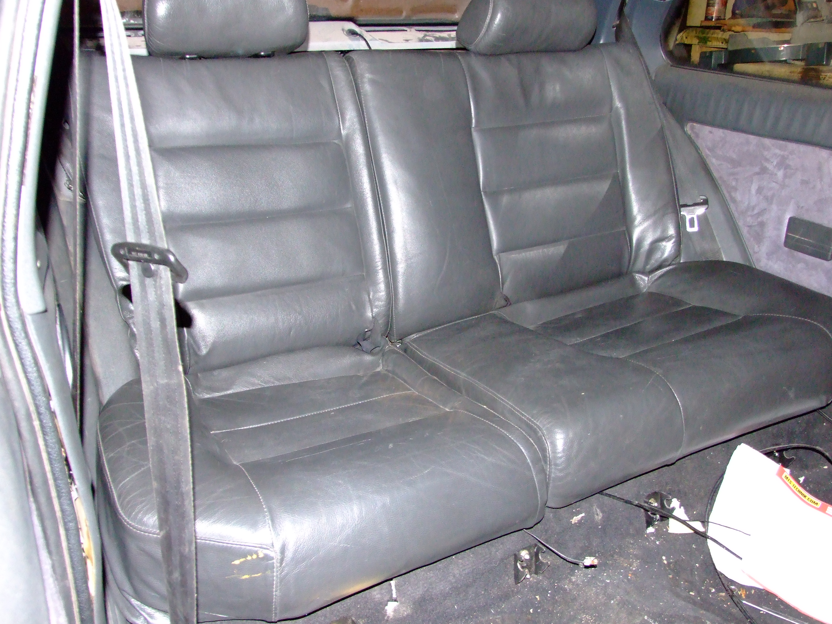

Kombi
Wcześniej miałem welury z sedana i nijak nie pasowały

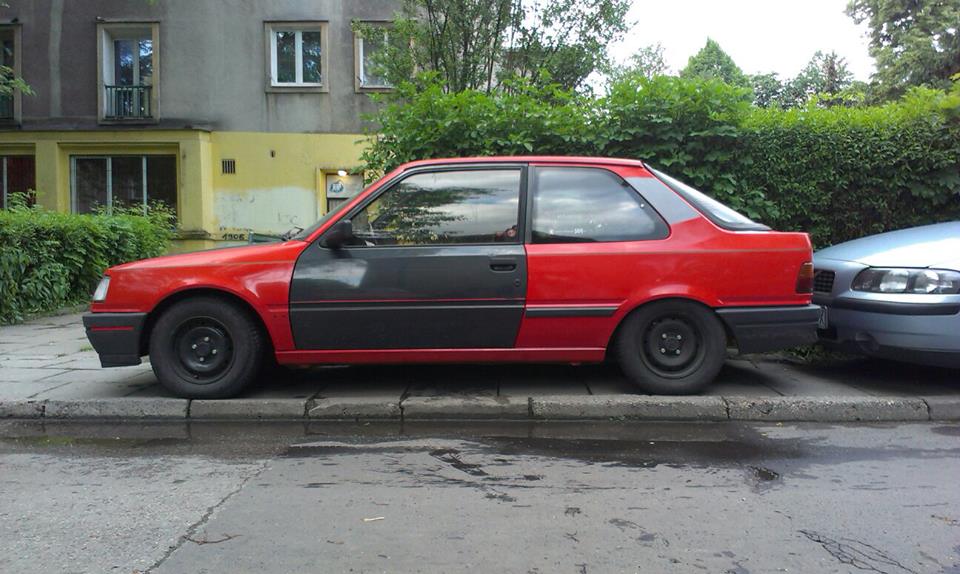

Srebrnym 309 jeździłem pół roku z grafitowymi drzwiami z prawej strony
