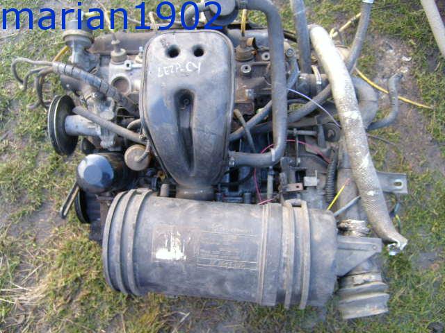

Re: Jaką mam wersję 205 ? Rozwiązujemy zagadki...
jeżeli masz coś podobnego do tego
to masz XV jeżeli nie widzisz tu swojej motorowni to masz TU, sadząc po tym, że masz rocznik 93 to będziesz miał TUszukam zderzaków z green'a, lacoste'a, białego cj lub open'a

XY wygląda tak samo...;]Manwe pisze:jeżeli masz coś podobnego do tego to masz XV ...[]
