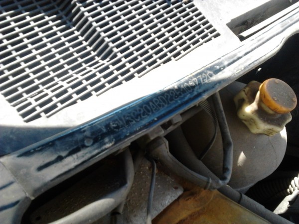

Dzień dobry! Oglądając samochód Peugeot 205 GT, zobaczyłem dziwną rzecz: vin-kod nie zaczyna się od "VF3", jak to było na wszystkich samochodach tej marki, a zaczyna się z "VSC". Ten kod: VSC20ABD225109772. Co to znaczy, zwłaszcza że samochód posiada bogate wyposażenie, nawet klimatyzację?

Wg. tej witryny to hiszpański Talbot, co zgadzałoby się z obecnością klimy. Gdzieś czytałem, że hiszpańskie Talboty miały inne silniki niż typowe 205.
Dodatkowo, suma kontrolna (`check digit') nie pasuje do reszty @_@

Witaj kolego. Muszę przyznać, że to nie lada ciekawostka. Co to za egzemplarz i gdzie go wyhaczyłeś?
GT teoretycznie powinien mieć silnik TU, a nie spotkałem się żeby w tych motorach montowano klimę.
Dekoder VIN pokazuje, że producent samochodu to Talbot, natomiast inny, że to Mercedes Vito z 2001
Masz więcej informacji o tej 205-tce? Obstawiam, że to cudo pochodzi gdzieś z rejonów Hiszpanii/Portugalii.

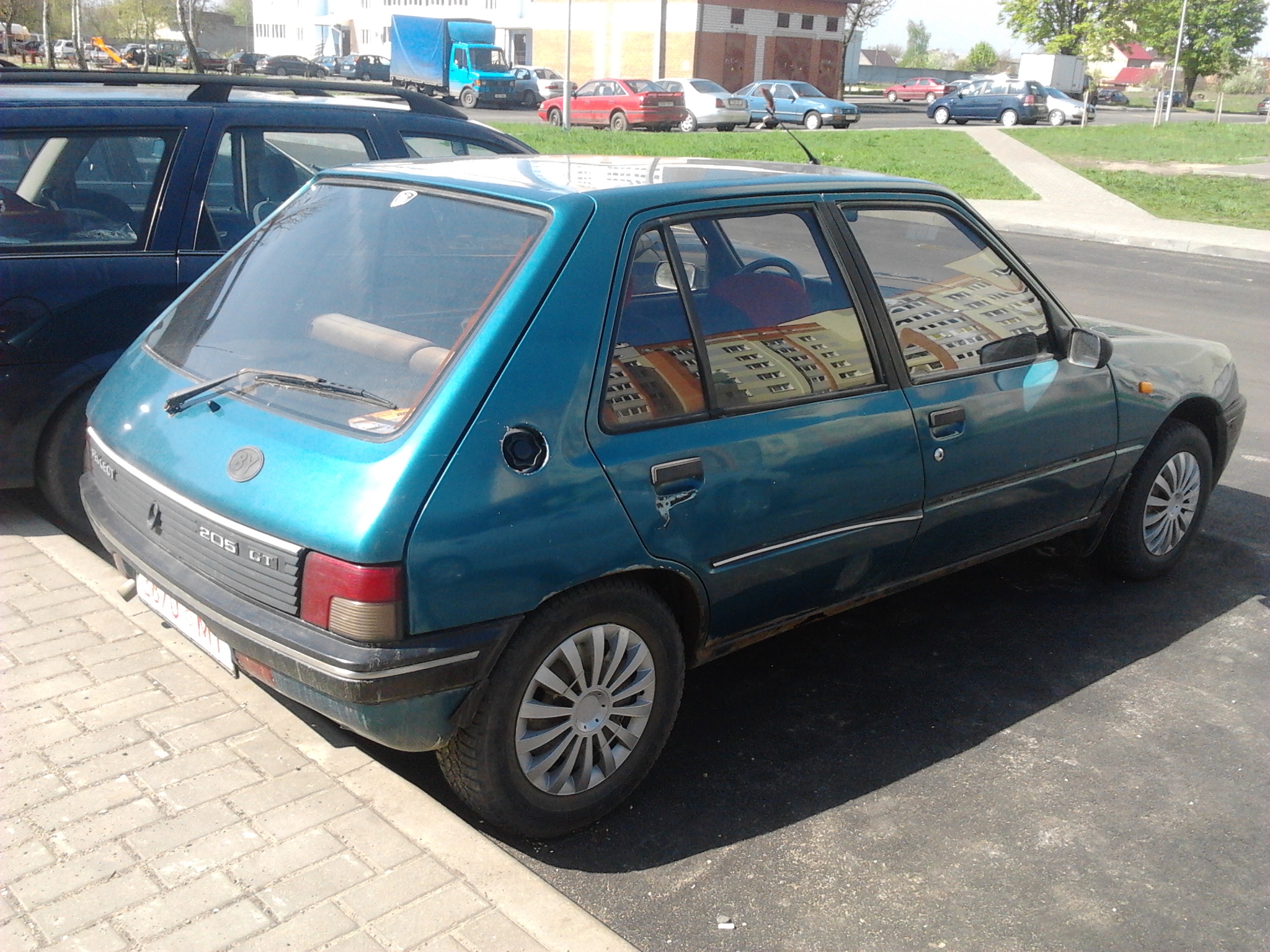

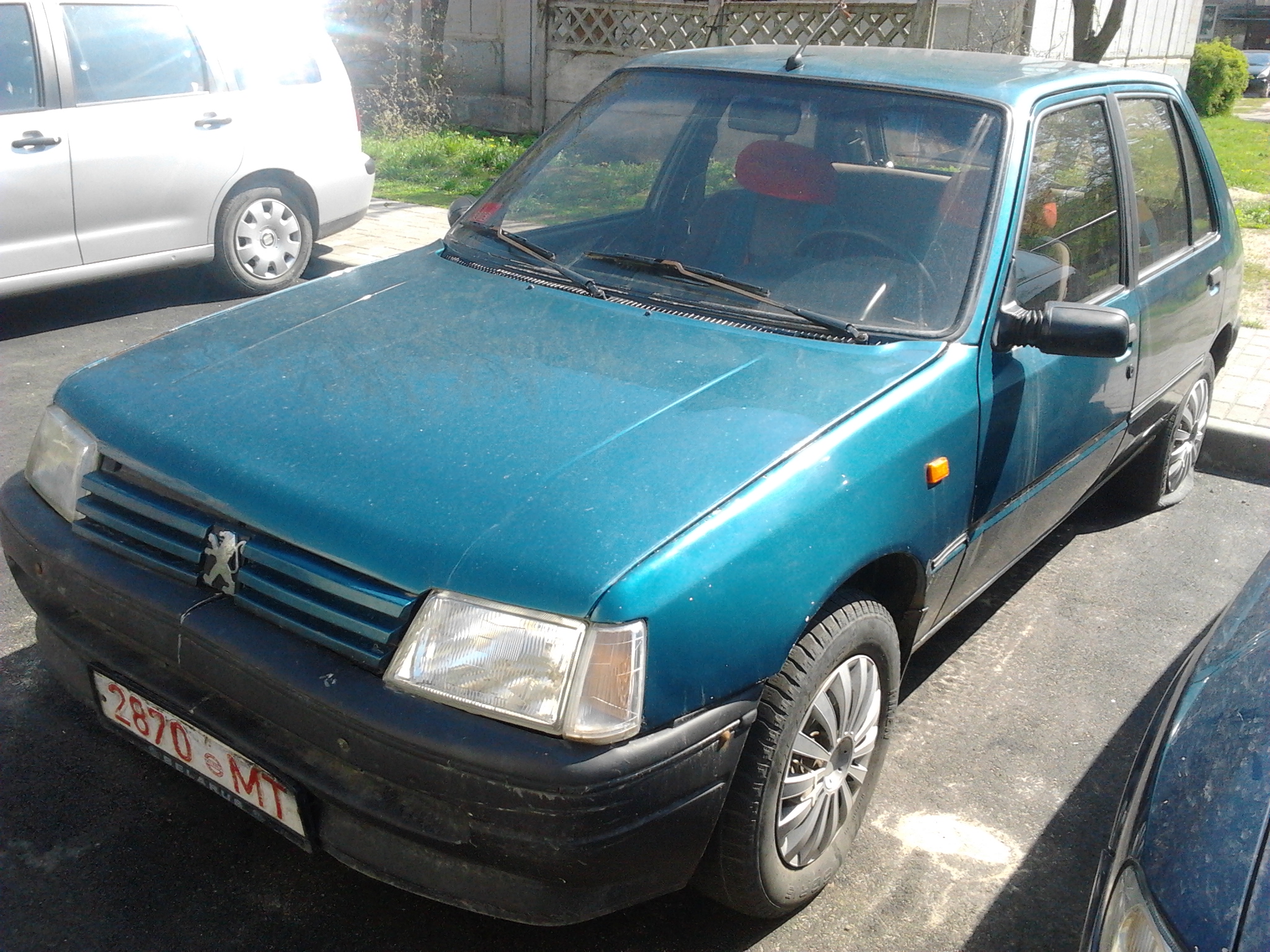

Kod ten jest dobrze zdefiniowany na http://public.servicebox.peugeot.com/ Samochód jest teraz w Brześciu na Białorusi.Moja pierwsza myśl, kiedy zobaczyłem kod, było to, że on zmienił rękodzieła, ale tak nie jest.Dodatkowo rozprzestrzeniać kilka zdjęć z tej instancji. Tymczasowo zmuszony do korzystania pomocną, przepraszam za błędy w tekście. Głębsze spojrzenie na samochód, gdy dostaje tłumacza... jeśli ktoś zna rosyjski lub białoruski - daj mi znać =)

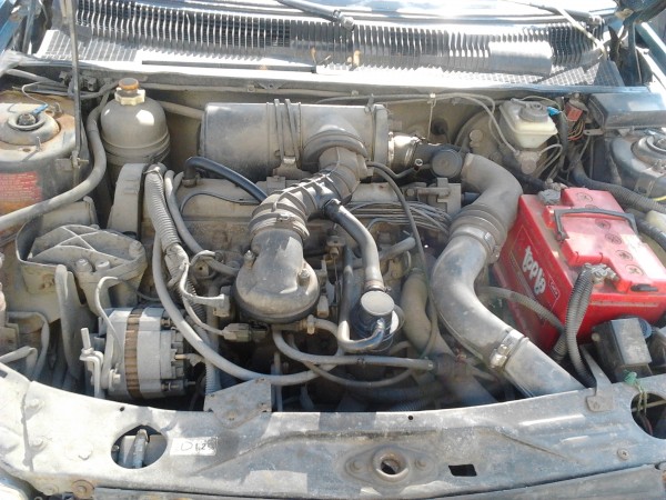

a pod machą xu
Re: Niezwykły vin Peugeota 205 GT (VSC.. i dalej zamiast VF3
XU5M, Vin to potwierdza (BD2)
