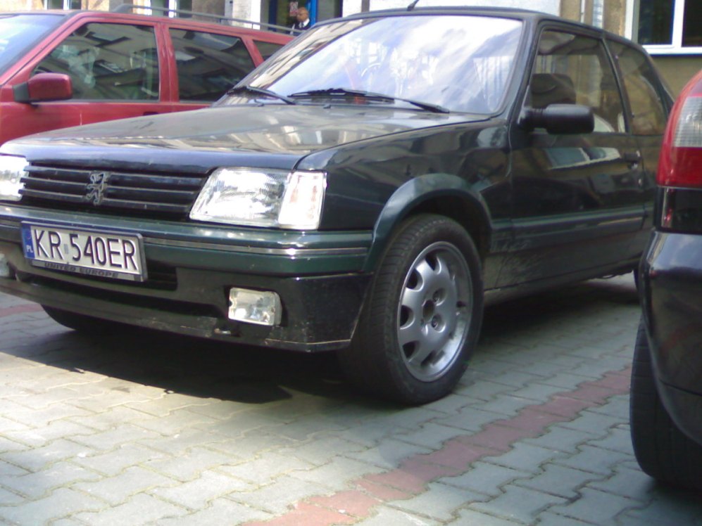

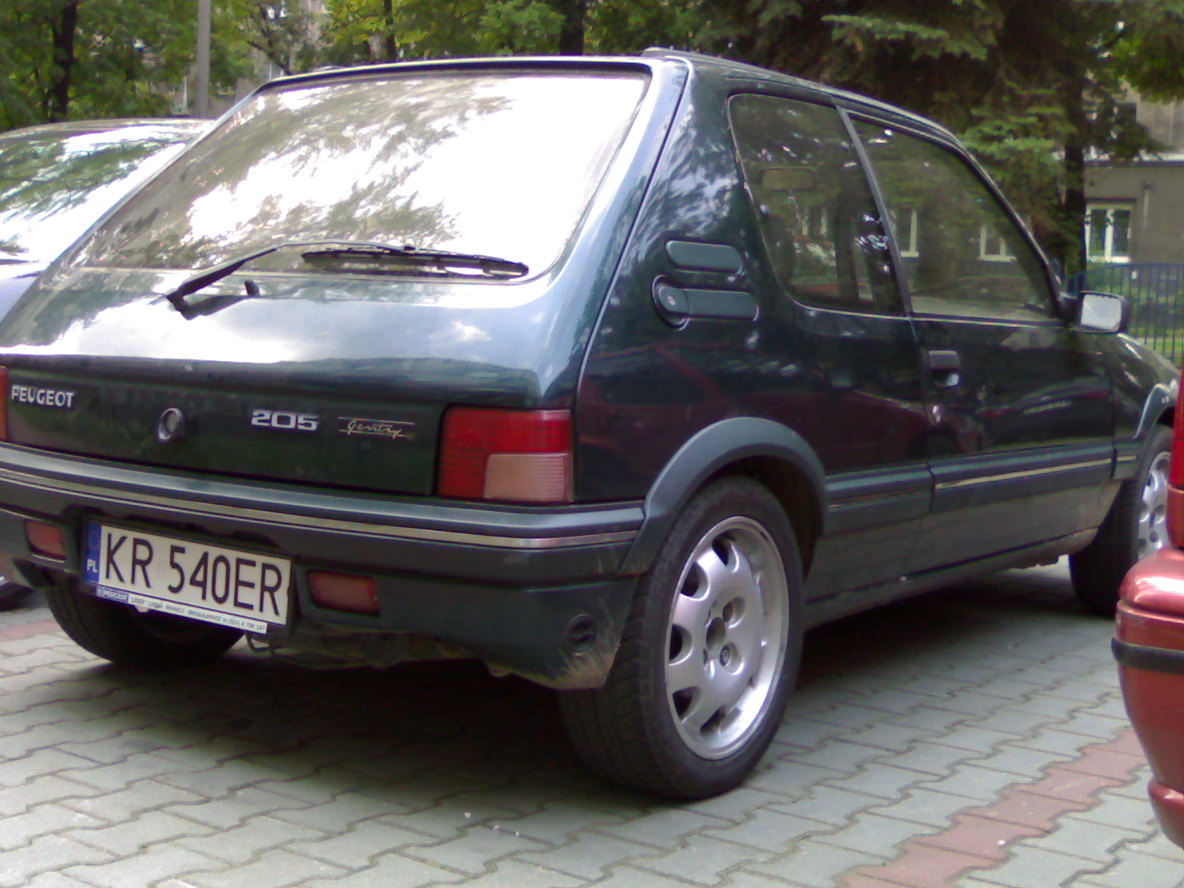

Trafione pugi na osiedlach Nowej Huty ładne Gentry na 15-to calowych alusach!!!!!!!!!!!!!!!!!!!!!! Czy ktoś wie czyje to
Re: Zlot w Krakowie
Jeszcze z bieszczadzkim kurzem, namiotem i kocami w środkuKuKiTa pisze:toż to rafała
Na szczęście Gentry dotoczyło się do Huty z Gadowym patentem, który mi uratował "życie" w Solinie.
Niech żyją linki od Cinquecento
