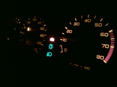

to i ja sie podepnę pod temat kontrolek od czego ona jest ??
Zuza
Posty: 432
Numer Gadu-gadu: 4656949
Post autor: Zuza »
http://205.pl/pdf/gti.pdf - tu jest :)
6. Kontrolka poziomu cieczy chłodzącej
mateon
Posty: 996
Numer Gadu-gadu: 464582
Lokalizacja: Piaseczno
Post autor: mateon »
czyli co brak płynu??jak płyn w zbiorniczku wyrównawczym jest, co może byc przyczyną.Dodam że zagary przełożyłem z gita do xs-a ale wcześnie wszystko było dobrze.
