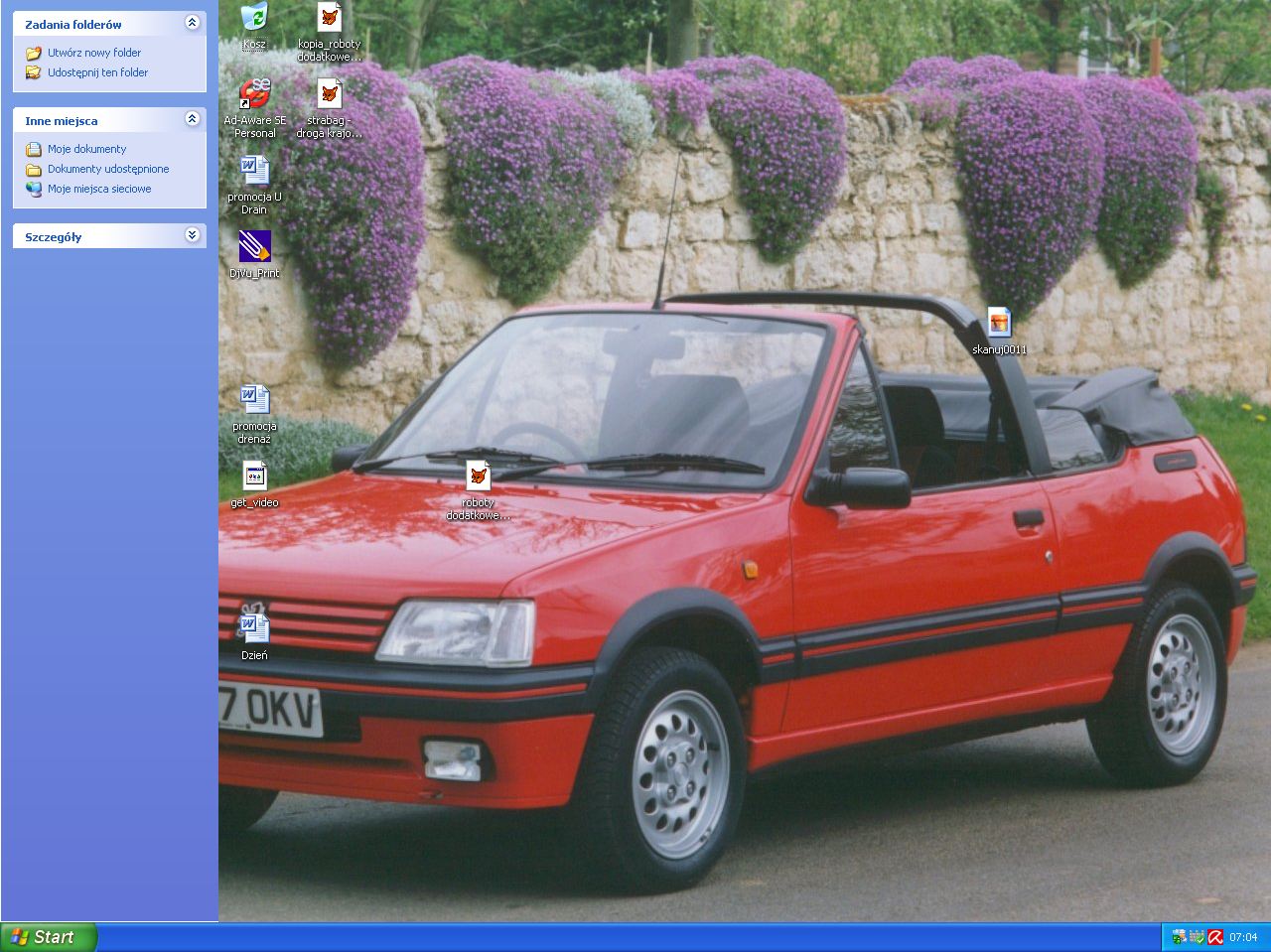

Zwracam się z prośbą do bardziej łebskich forumowiczów z prośbą o pomoc..już niejednokrotnie spotkałem sie z takim przypadkiem, ze na pulpicie pojawia sie ..h..wie skąd taki pasek...za nic w świecie nie jestem w stanie skumać jakim cudem powstał ani tym bardziej jak sie go pozbyć...bardzo proszę o pomoc...

Ja żadnym specjalistą nie jestem ale jak takie coś Ci się pojawia to możesz spróbować zrobić na pulpicie "odśwież" i to coś powinno zniknąć:) to jest pozostałość po okienkach. Mój sposób na radzienie sobie z zonkami windowsa to poprostu kopia zapasowa tego co ważniejesze na komputerze i format dysku i instalka windowsa jeszcze raz w zalerzności od sprzetu powinno to trwać 30-40min. może godzine...
Możesz jeszcze pojechać windowsa antywirusem jakiś czasem to też może być wina jakiś wirusów...

Masz cos porąbane z właściwościami pulpitu. Zobacz sobie we właściwościach > Pulpit > dostosuj pulpit> sieć web.
Tam nie powinno być nic zaznaczone.
Zastanawiam się jak cos takiego wywołać ale nic mie nie przychodzi do głowy. Wówczas mielibyśmy rozwiązanie.
A napisałeś, że się niejednokrotnie pojawia.. to znaczy że sam znika?
Posty: 5717
To jest tak...spotkałem sie z tym po raz trzeci...za każdym razem na innym kompie...za każdym razem też nie wiedziałem skad sie to wzięło..i również za każdym razem pomógł..format C: 8)7
W ustawianiach które podałeś nie mam nic zakliknietego...członek wie o co chodzi... 8)7

W zyciu czegos takiego nie widzialem :/ Masz moze wlaczony jakos Active Desktop albo cos - sam nie wiem :P

uruchom->regedit
Tam:
H_KEY-CLASSES_ROOT-->CLSID-->(00021400-0000-0000-C000-000000000046}-->shellex-->ExtShellFolderViews
I ma byc tak:
Jakby dalej sie rypalo zrob sobie nowy desktop.htt na tym kodzie:

U mnie też tak jest.
Posty: 5717
Banita, ta pierwsza metoda nic nie dała..a w tej drugiej nie mam pojęcia o co chodzi...nie umiem tego zrobić..to pierwsze zrobiłem jak mówiłeś ale bez efektu. :|

Powinien być w lokalizacji C:\Documents and Settings\[nazwa urzytkownika]\Dane aplikacji\Microsoft\Internet Explorer
Otwierasz sobie notatnikiem i wklejasz kod podany przez Banitę w miejsce tego co się otworzy
dalesz zapisz i gotowe.

Wielkie dzięki chłopaki...nie wiem co bym bez was zrobił...Ajlowam Was wery macz,,,wsio działa i moge sie delektowac widoczkiem pięknego CTi w całosci... :mrgreen:
