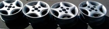

w koncu kupilem aluski 13" do mego puga
Pieraś
Posty: 2978
Posiadany PUG: sprzedany
Numer Gadu-gadu: 696324
Lokalizacja: Zielona Góra
Post autor: Pieraś »
w stanie idealnym jakby nie byly jezdzone - brak rys itp. nie wygladaja na regenerowane ani nic. gosc nie dawno z niemiec przywiozl ... cena ehehe 350zl :-)
teraz tylko srubeczki i zmiana oponek no i update profilu :P

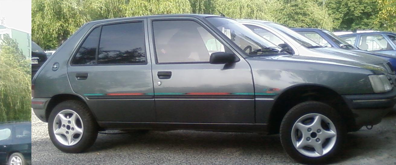

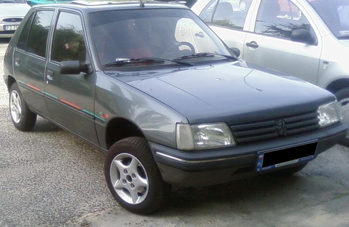

a o to jak sie prezentuje :)
Sebek
Posty: 4149
Re: w koncu kupilem aluski 13" do mego puga
Post autor: Sebek »
no miodzio, tylko dlaczego nie chociaż 14"
