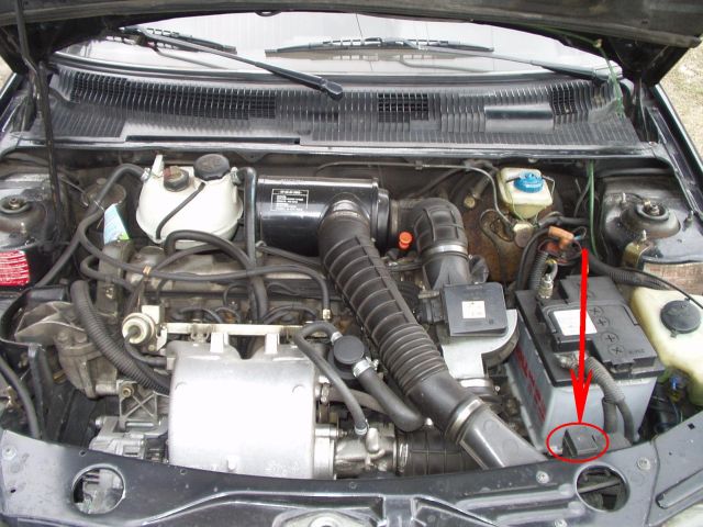

W tym miejscu są 3 rzędy po 2 bezpieczniki, w pierwszym rzędzie mam 2 bezpieczniki po 25A, w drugim nie mam wogóle bezpieczników, w trzecim mam 2 blaszki zastępujące 2 bezpieczniki. Za co są odpowiedzialne te bezpieczniki? Samochód to 1,9 CTi . czy wiecie gdzie w tym aucie jest złącze diagnostyczne bo nie umiem się go doszukać. Z góry dzięki za pomoc

Zielona 2-pinowa kostka
Zlacza szukaj tam:

Co do tego złącza diagnostycznego to akurat w miejscu wskazanym przez Banitę tam go nie ma. szukałem jeszcze w pobliżu akumulatora ale nie ma. szlaq mnie trafi :evil:

Może nie masz złącza. W 1.6 GTI go nie było. Wiec i może w niektórych 1.9 tez nie.
