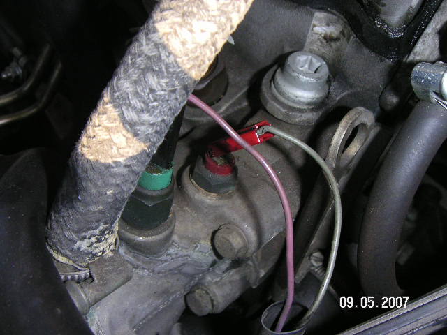

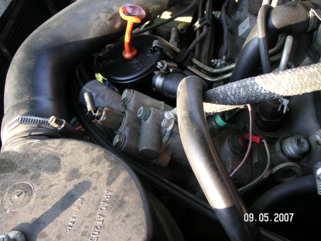

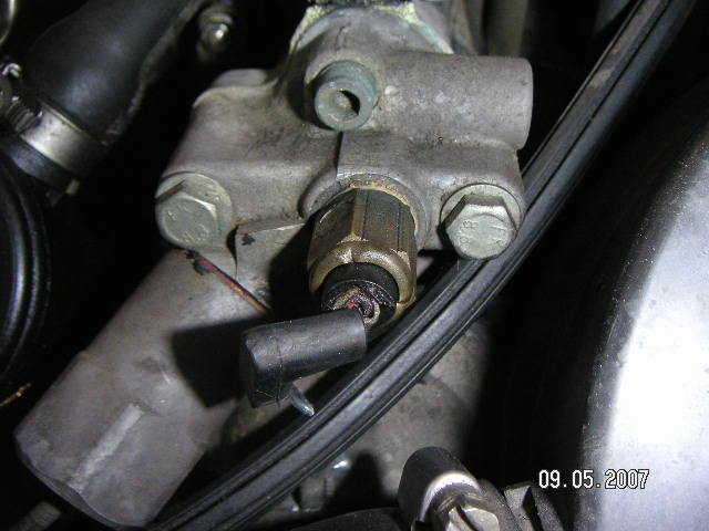

I na koniec jeszcze jedno pytanie – od czego są czujniki w obudowie termostatu. Szczególnie chcę podkreślić, ze wbrew temu co piszą tu inni jak i niektóre książki, tych czujników są trzy sztuki. Mówię o silniku XUD9Y, 1905ccm, 1990r. Na dowód foto.

A te czujniki, to ten czerwony jest chyba kontrolka od plylu, a ten zielony do wskaznika temp. (ale przeciez w dieselach nie ma wskaznika;), ciekzwe ze podlaczony , chyba ze masz TD... ) A ten trzeci ... pierwszy raz widze

Dysponuję między innymi książką "P 205, obsługa i naprawa" i jest tam zamieszczony rysunek obudowy termostatu, według którego czujnik czerwony (według zamieszczonego przeze mnie zdjęcia) to wyłacznik 110st.C, zielony to wyłącznik 105st.C, a ten z czarna wtyczką to czujnik temperatury. Nie jest napisane co te wyłączniki wyłaczają i do czego służy czujnik a cały opis dotyczy silnika 1765ccm D. Ale obudowa termostatu wygląda podobnie.
Z kolei Etzold pisze bardzo dobrze o czujniku temperatury w termostacie, pokazuje wykresy rezystancji w funkcji temperatury, pisze, że jak ten czujnik się zepsuje, to jakiś tam sterownik przyjmuje wartość zastępczą odpowiadającą nagrzaniu silnika do temperatury roboczej i może to powodować kłopoty z uruchomieniem zimnego silnika, ale zapomniał napisać najważniejszego - do czego ten czujnik tak naprawde jest?
(pomijam już fakt, że strzelił gafę pisząc, że termowyłącznik wentylatora znajduje się w termostacie).
Czy ktoś może jakoś wyklarować kwestię tych czujników?
Czy może być tak, że czujnik temperatury w termostatcie steruje czasem działania świec żarowych? W końcu w lato świece grzeją kilka sekund a zimą nawet kilkanascie. Ten czas pracy musi być czymś zadawany, prawda?

jesli juz mowa o gafach to przytoczony przez ciebie fragment dotyczy czujnika temperatury dla komputera w silniku benzynowym z wtryskiemgregor pisze: Z kolei Etzold pisze bardzo dobrze o czujniku temperatury w termostacie, pokazuje wykresy rezystancji w funkcji temperatury, pisze, że jak ten czujnik się zepsuje, to jakiś tam sterownik przyjmuje wartość zastępczą odpowiadającą nagrzaniu silnika do temperatury roboczej i może to powodować kłopoty z uruchomieniem zimnego silnika, ale zapomniał napisać najważniejszego - do czego ten czujnik tak naprawde jest?
- Posty: 95
- Rejestracja: 25 lut ndz, 2007 6:31 pm
Tego na pewno nie wiem, ale raczej nie. Ale nadal nie rozumiem - gdzie mowa o silniku benzynowym? No chyba, że zakładamy, że sterowniki tylko w benzyniakach są montowane. Ale to by się nie pokrywało z tym co widziałem w nowszych dieslachSterownik=komputer -masz komputer?
To jak w końcu - są pewne fakty, że tak powiem, dorozumiane i nie napisane we wspomnianym fragmencie czy też książka jest nieprecyzyjnie napisana, a przynajmniej wspomniany fragment?
No i skoro o gafach mowa, to czy czujnik włączający wentylator ma ktoś w termostacie? A może tak macie tylko w benzyniakach?
