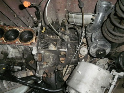

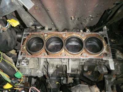

Jakis czas temu kupilem silnik do 205, podobno pochodzil z GTI i nie byloby w tym nic dziwnego gdyby nie podzespoly tego silnika. Wiele osob twierdzi ze skrzynia BE1 nie podejdzie do motronica, a tu nie dosc ze jest taka wlasnie skrzynia to jeszcze jest to 1.6 oznaczona 180Z. Kupilem ten silnik razem z wiazka, kompem i przeplywka, jest to motronic 3rzedowy i przeplywka o koncowce ...202. Czy ktos jest w stanie mi to rozszyfrowac, czy ktos poprostu kleil co mial pod reka?
kilka fotek dokumentujacych tą hybryde

Pare dni temu rozebrałem skrzynie BE1 i BE3 i niczym konstrukcyjnie sie nie różnią jak dla mnie. W inny sposób jest wyciskane tylko sprzęgło.

cienki pisze:Pare dni temu rozebrałem skrzynie BE1 i BE3 i niczym konstrukcyjnie sie nie różnią jak dla mnie. W inny sposób jest wyciskane tylko sprzęgło.
i załączany wsteczny :wink:
