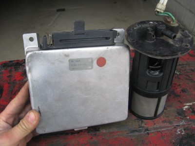

jakby co, to mam coś takiego:
Oryginał Pierburg 7.21440.51.0
O ile pamiętam do 1.6 tak, ale do 1.9 już nie,
bo miałbym dawno założoną...;)
