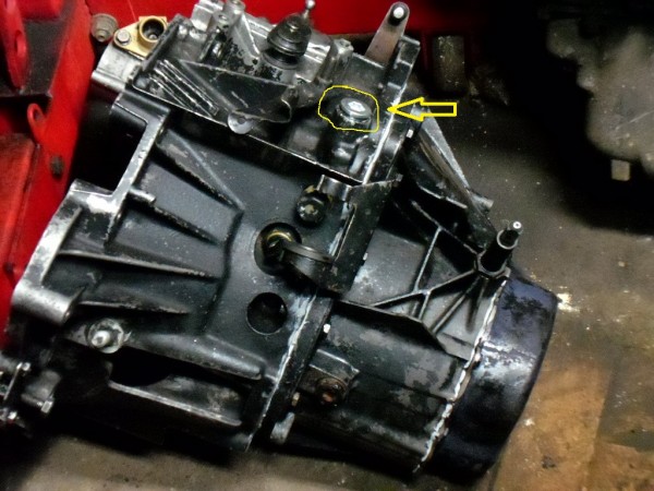

Witam
Składam własnie GTI i jestem na etapie skrzyni biegów, na zdjęciu poniżej zaznaczony jest otwór co w nim powinno być ??? odpowietrznik czy blokada przed wrzuceniem wstecznego ???

BE3 = odpowietrznik
Be1 = blokada biegu wstecznego

czyli mam BE1( z podciąganym wstęcznym) może zdjęcie jak wygląda taki wkład? ?, u mnie jest linka która idzie z wnętrza, plastikowa nakrętka, spręzyna i koniec linki jest zarobiony takim 1cm walcem, czy to jest wszystko czy może czegoś brakuje.

gluba to jest wszystko ma się kończyć walcem tak jak napisałeś
