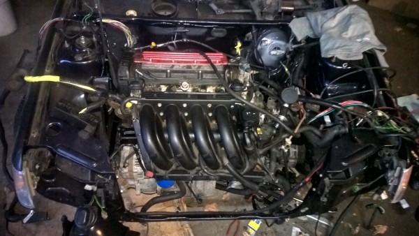

Szukam wszędzie ale nie widzę jak upchać chłodnicę i wiatraki na tym przodzie.
Myślalem żeby dół wcisnąć do komory, a gorę wystawić. Tylko nie wiem czy może tak pod kątem siedzieć sobie. Wolę zapytać, może ktoś ma jakiś lepszy pomysł.

podetnij rant obudowy wiatraków tą od strony jak przylega chłodnica, i od góry przyłap chłodnice długą śrubą z nakrętką
