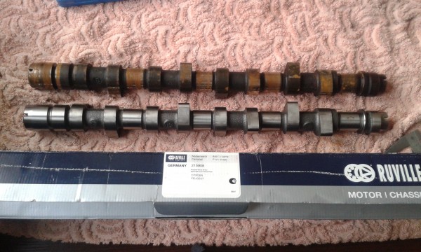

Strona na której kupiłem nowy wałek za niewielkie pieniądze.
http://esamochodoweczesci.pl/czesci-sam ... 15908.aspx
Jak ktoś tam podłubie w modelach to można znaleźć dużo fajnych części.
Dziś dotarł nowy wałek :clap:
