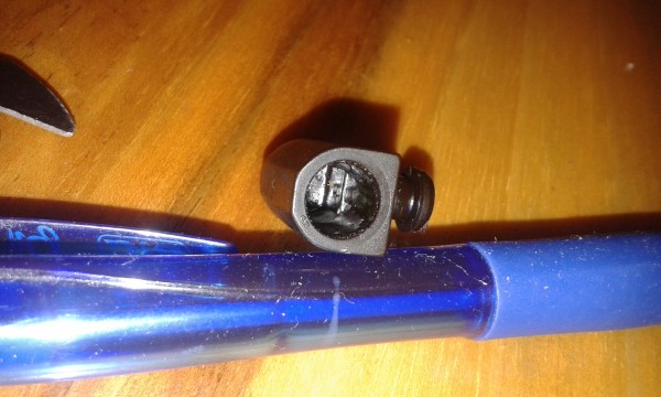

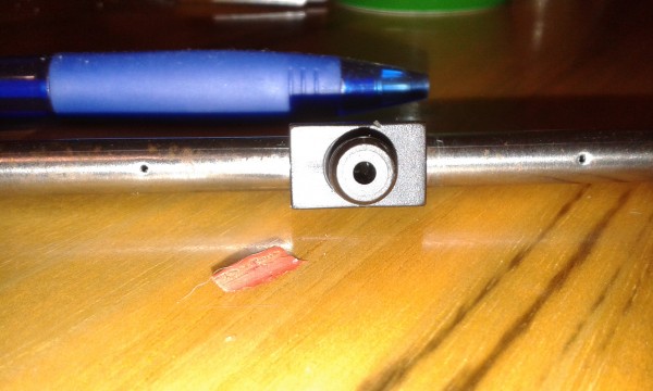

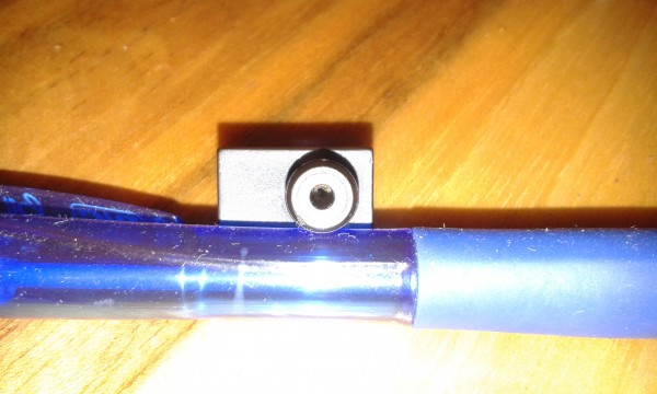

Dziś odebrałem magistralę smarującą, czyszczę i poleruję.
Okazało się, że plastiki są zdejmowalne, patrzę przez rurkę a w środku coś zalega, okazało się, ze to kawałek silikonu. Kawałek wcale nie taki mały, około 1 cm długi i ze 4mm szeroki, nawet nie ma takiego dużego otworu aby miał jak się tam dostać.
Mam plan powiększyć niewiele otwory, zarówno jak i w samej rurce jak i w plastikach. Otwory w plastiku są dość duże jednak na samym końcu jest kawałek blaszki który dość mocno zmniejsza otwór.

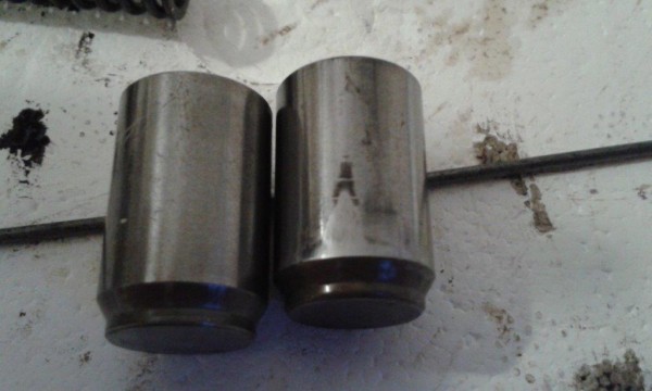

- Posty: 70
- Rejestracja: 22 sie pn, 2016 1:35 pm
- Posiadany PUG: 205 Automatic
Re: Ulepszenie smarowania wałka rozrządu w XU5

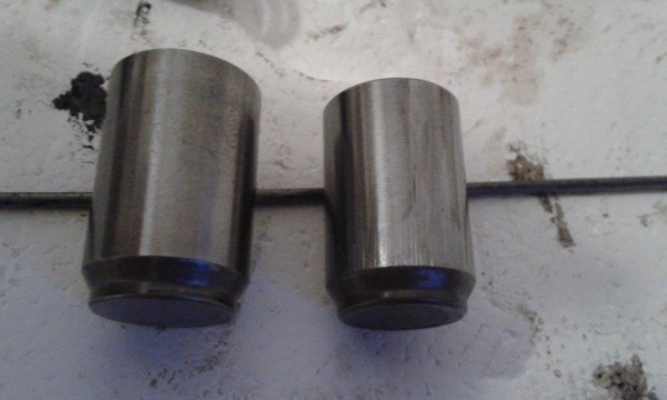

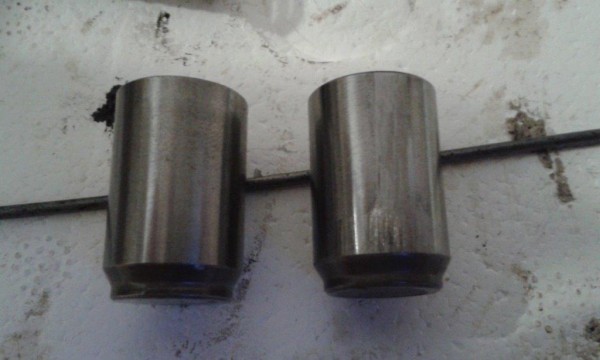

Odebrałem z serwisu części, toczek był już trochę wypracowany co widać na fotkach, nowa sprzężna była zdecydowanie mocniejsza co było czuć przy składaniu pompy. Rurkę od magistrali przewierciłem na 1.
Czekam jeszcze na uszczelki tulei tłoka i śruby od głowicy które jadą z Niemiec, w przyszłym tygodniu w weekend będę składał.
