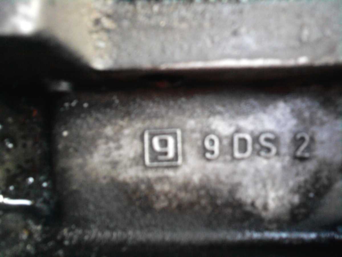

po numerach to ciężko mi powiedzieć ale mam wsteczny do tyłu. Gdzie szukać nr skrzyni? a ta skrzynia http://allegro.pl/peugeot-405-309-205-s ... 18224.html?
- Posty: 473
- Posiadany PUG: 205 GTI
- Numer Gadu-gadu: 6928887
Re: Problem ze skrzynią
obok wyjścia na lewą pół oś.
Jedyne co znalazłem to coś takiego. ale niewiele mi to mówi
Może ktoś powiedzieć coś więcej o tej skrzyni?

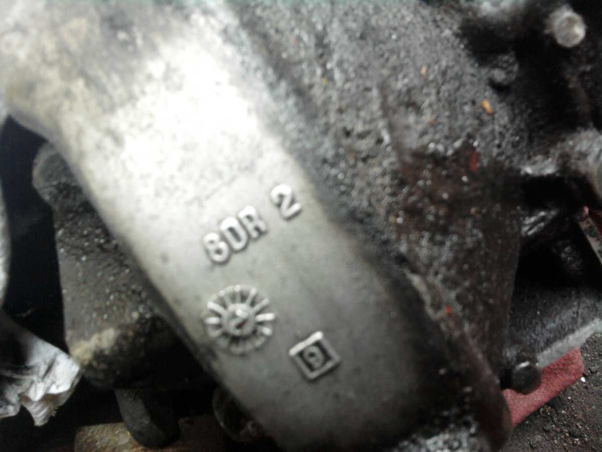

- TymczaS
- Posty: 657
- Numer Gadu-gadu: 3402152
jaka jest różnica miedzy skrzynią 9ds2 a 8ds2. Mam okazję kupić tą druga. Z wyglądu jest taka sama jak moja. Tylko jeszcze kwestia przełożeń. Z tego co wiem to jeździła w CTi.
Bardziej pomocne było by podanie wersji silnika z jakim ta skrzynia współpracowała.

- Posty: 657
Re: Problem ze skrzynią!
skrzynia jeździła w :xu 1.9 dfz 105 koni jezdziła w cti z roku 1990
Trochę martwią mnie te krótkie przełożenia, może jakiś użytkownik tej skrzyni się wypowie, jak krótkie skrzynie spisują się w mieście i na trasie.
