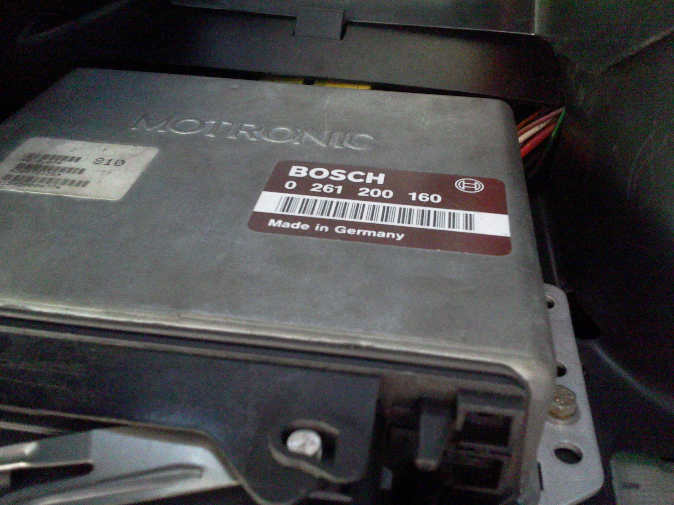

na aledrogo jest z końcówką 160 ale cena i nie taki jak potrzebujesz
GTI_Efekt Masy
Re: ustawienie zapłonu XU9JAZ
To jak w końcu z tymi kompami jest? Do XU9JAZ nie pasuje 160?
- krzyska
- Posty: 2097
Szukałem na forum info o kompach w Jaz-ie i jest tylko wzmianka o tym, że 0 261 200 160 też były. I taki komp mam w GTI.grzesiek309 pisze:To jak w końcu z tymi kompami jest? Do XU9JAZ nie pasuje 160?
Czym się różni nie znalazłem.
A Ty szukasz 162 a nie 160.
GTI_Efekt Masy
Ciekawe czy można je zamieniać
