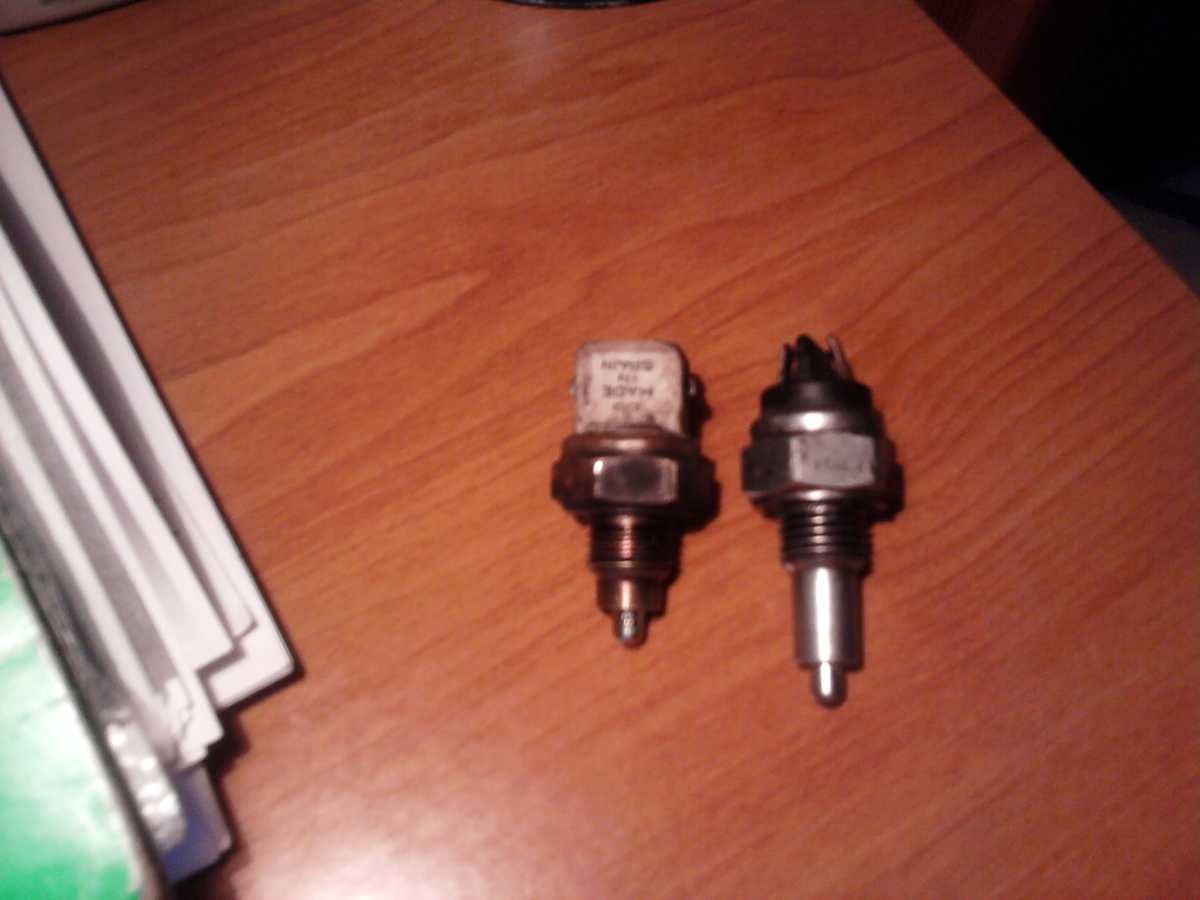

mam takie pytanie. Kupiłem skrzynie BE3 i różni się ona czujnikiem. I jak to teraz poskładać do kupy żeby wszystko grało? :)
Lewy czujnik to ten co miałem w mojej skrzyni, a prawy to ten który jest w tej co kupiłem.

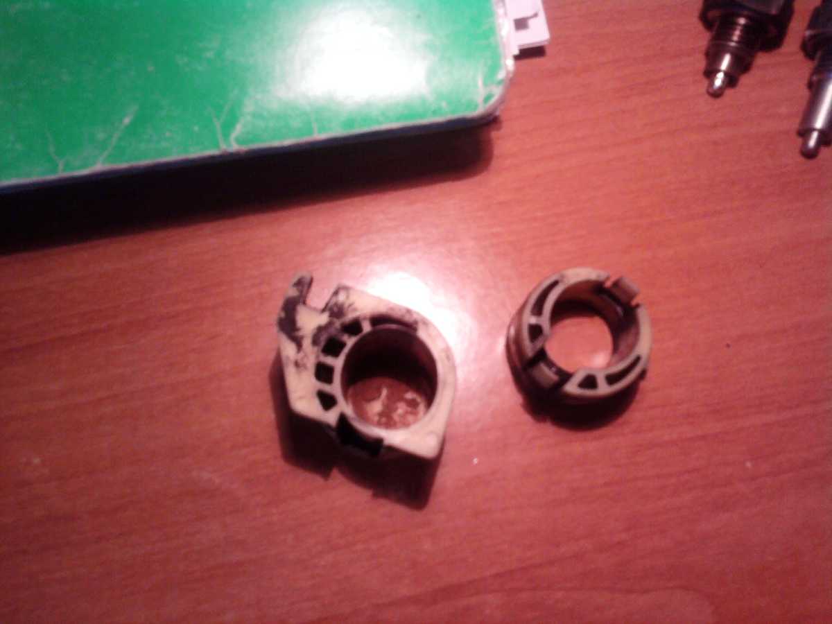

I druga sprawa. Gdzie można zakupić tulejki łapy sprzęgła? Takie jak na foto.

Re: Problem ze skrzynią!
Tulejki łapy sprzęgła chyba tylko w ASO. Kupowałem 2 razy i nie było problemu z dostępnością. Cena ok 10zł za sztukę :(

Skrzynie z wyglądu totalnie niczym się nie różnią. Ok to po tulejki skocze do serwisu.

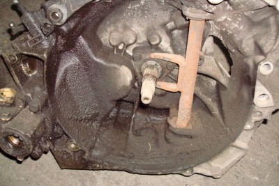

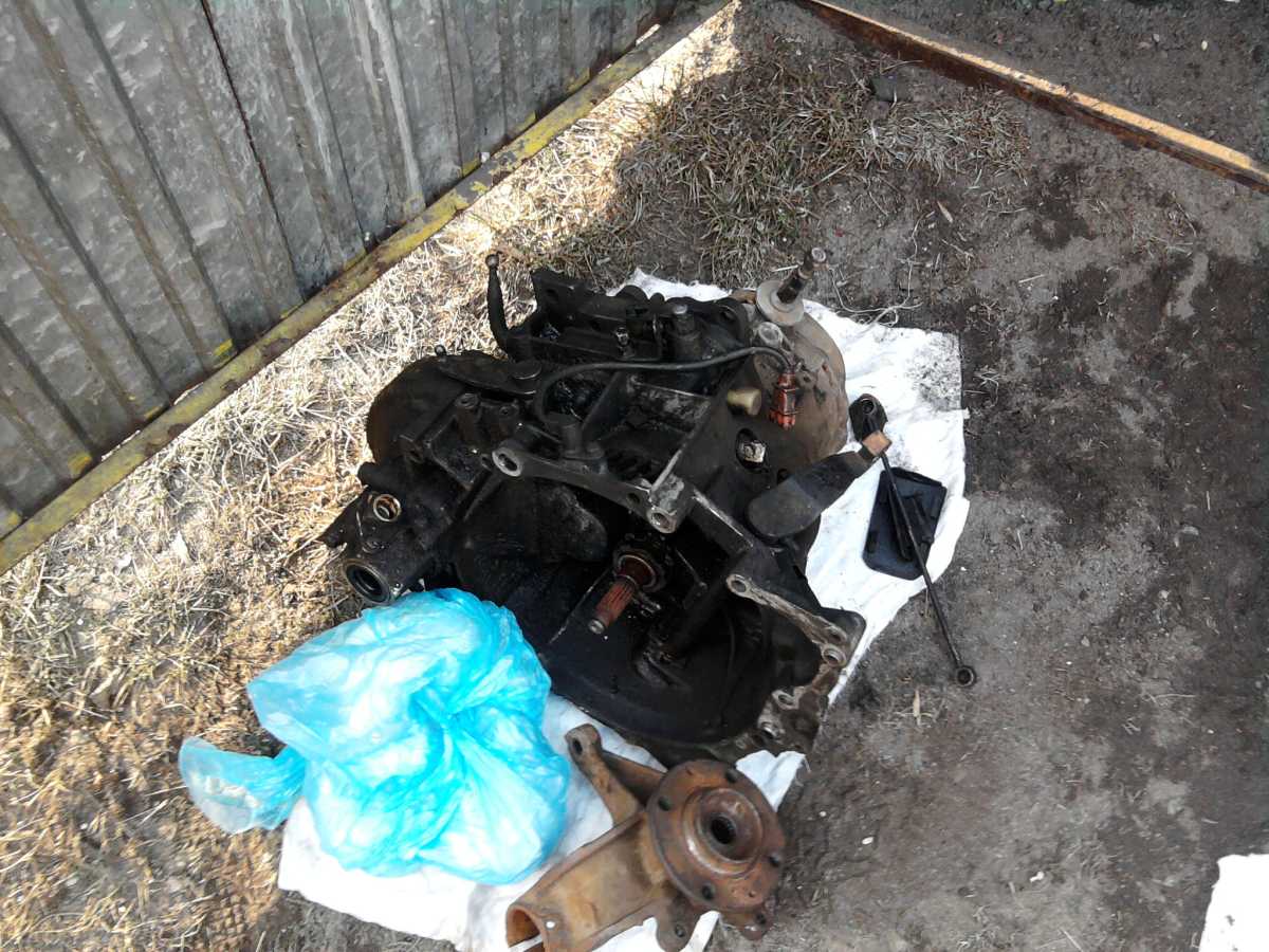

Czego zdjęcie dokładnie byś chciał ?
stara skrzynia
stara skrzynia
nowa skrzynia
nowa skrzynia
