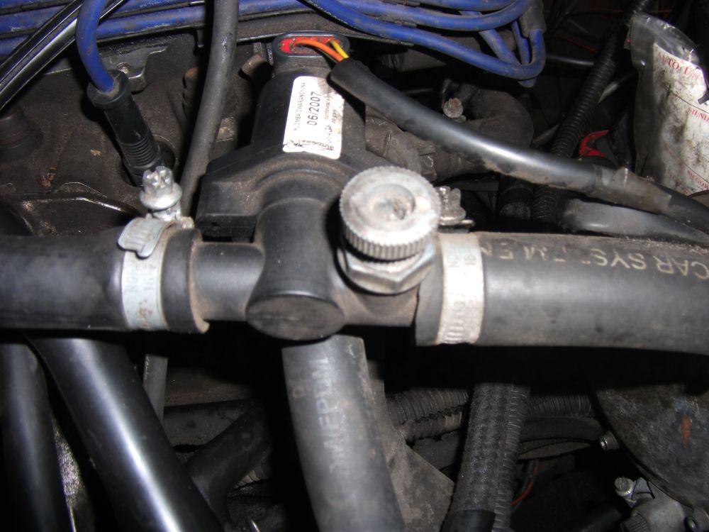

Co do instalacji LPG to znalazłem jeden zawór (chyba do regulacji)
Wkręcany na imbus, na trójniku którego trzecią odnogą jest wtyczka z kablami, ten zawór wygląda jakby był na maksa wykręcony.
Jak będę miał czas to pstryknę fotke.

Tylko takie coś znalazłem na mojej instalacji.
Posty: 4911
Re: Sonda lambda?
To jest zawor z silnikiem krokowym do korygowania skladu mieszanku wg wskazan sondy lambda. Zawor reguluje sie na analizatorze, lub jak kto woli odczuciami z wlasnych 4 liter.

Okej. No to żadnego innego obiektu regulacji nie znalazłem. Musze oddać go do warsztatu bo spalanie jeszcze wzrosło, prawie 19l. Mam nadzieję że to przez nieszczelną instalacje a nie rozwalający się silnik. :)
Re: Sonda lambda?
Jednak masz instalację II gen. Zawór jest sterowany elektrycznie a śrubą reguluje się wstępne otwarcie. Najlepiej pojechać z tym do gazowników bo do regulacji trzeba podłączyć się pod sterownik od gazu
