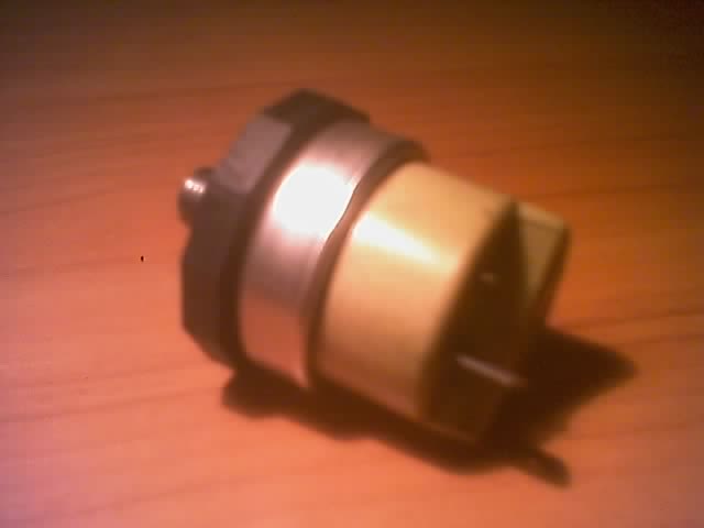

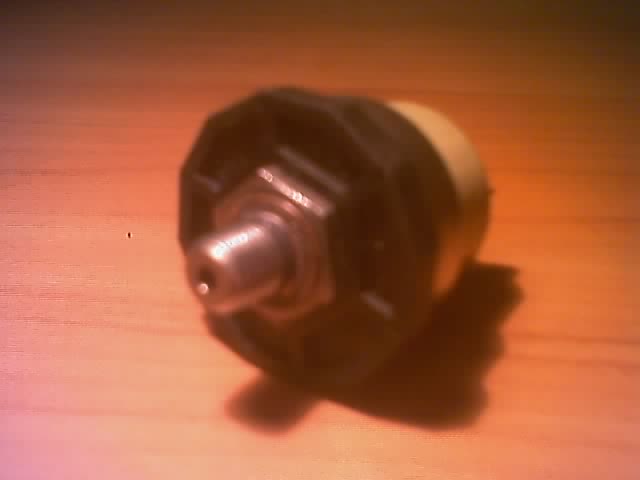

czy to czujnik ciśnienia oleju?
hmm.. tak sobie czytam na forum, i wychodzi na to, że w gti montowali różne czujniki ciśnienia oleju (wychyłowe) albo to nie czujnik z gti, albo wogóle nie wychyłowy ciśnienia :P
pytanie... będzie pasiło W MIEJSCE czujnika kontrolki ciśnienia oleju? czy koniecznie trzeba dorabiać trójnik?
tak na oko biorąc, to gwint w tym czujniku jest 2 razy cieńszy niż w czujniku temp oleju (którego gwint to ponoć 16X1,5)
na czujniku wyryto :P z tyłu, jaeger made in france, a z przodu numer.. 24f1 12V8B 0940 001 9900 sorki za jakośc fotki... robione aparatem,, ale jak ktoś wie, to się pewnie połapie..
oki, chamsko odpowiem sobie sam na to pytanie:) tak, to jest czujnik ciśnienia oleju, o max ciśnieniu 8 bar, oporze w stanie spoczynku 275 Ohm, jakby ktoś miał taki zepsuty czujnik (pokazuje opór całkowity (1), albo coś koło tego, coś w nim lata itp) to wiem jak to naprawić :) i za dobre słowo podzielę się tą cenną informacją.
PS, mój był zepsuty... teraz działa :)
ale pytanie o gwint pozostaje.. jakby co

gwint nie pasuje, trzeba dorabiac "przelotke" :roll:
kurr... a już się łudziłem...
możecie mi powiedzieć, jakie gwinty ma mieć ta przelotka? tzn od razu trójnik :)
Posty: 4914
w przecietnym komplecie gwintownikow napewno ich nie ma 8)7 :mrgreen:
a kupno 2 gwintownikow byloby drozsze od zrobienia trojnika przez slusarza, jak nie zapomne to zmierze chociaz ten od czujnika standardowo wkreconego w blok

w koncu porzypomnialem sobie o gwincie z czujnika 8)
gwint calowy, niestety nie mialem takiego grzebienia zeby zmierzyc, ale w jakims poradniku znalazlem to i owo
srednica nominalna: 5/8 cala
srednica gwintu nakretki 15,87(czujnik ma 15,69 ale tolerancja dla gwintu wynosi ok 0,2 mm)
ilosc zwojow na cal: 11
skok gwintu: 2,309 mm
