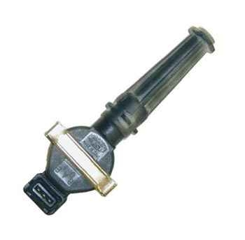

Re: Problem z GTI
Ok , problem u mnie siedzi tutaj:
Przy nierownej pracy silnika , tak jak opisalem w pierwszym poscie, po odpinaniu tych przewodow auto zaczyna przygasac ale przy jednym nic sie nie dzieje bo wlasnie on szwankuje. Od czego to sa kable i co sie z tym wiaze ???

Para to są przewody od wtryskiwaczy najpierw wymień świecę na tym baniaku jak świeca będzie ok to chyba wtryskiwacz siedzi .

Aha Para jeszcze moze być uwalona sama cewka na tym baniaku ale myśle ze to świeca
