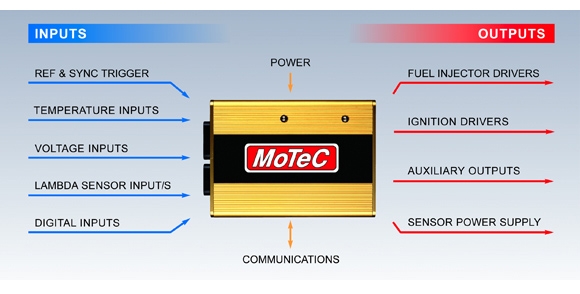

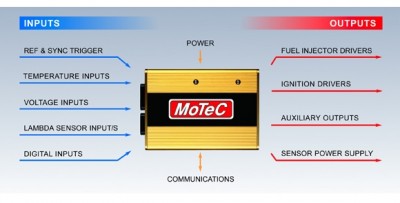

jest cos takiego jak Stand Alone(SA)
zastosowanie tego typu rozwiazania pozwala na zupelne pominiecie przeplywomierza klapowego jaki jest w 205.wszelkie potrzebne dane ktore do tej pory dostarczal przeplywomierz pochodza z MAPSENSOR'a.dodatkowym atutem jest to ze, istnieje mozliwosc zmiany pewnych wlasciwosci podzespołow odpowiadajacych za kulture i osiagi silnika(swietna sprawa przy strojeniu silnika)takich jak cisnienie paliwa, zaplon, itd.Oczywiscie zastosowanie czegos takiego wiaze sie z dosc sporymi kosztami.sam SA kosztuje od 2tys do nawet 15tys+ do tego nalezy zrobic nowe wiazki.
