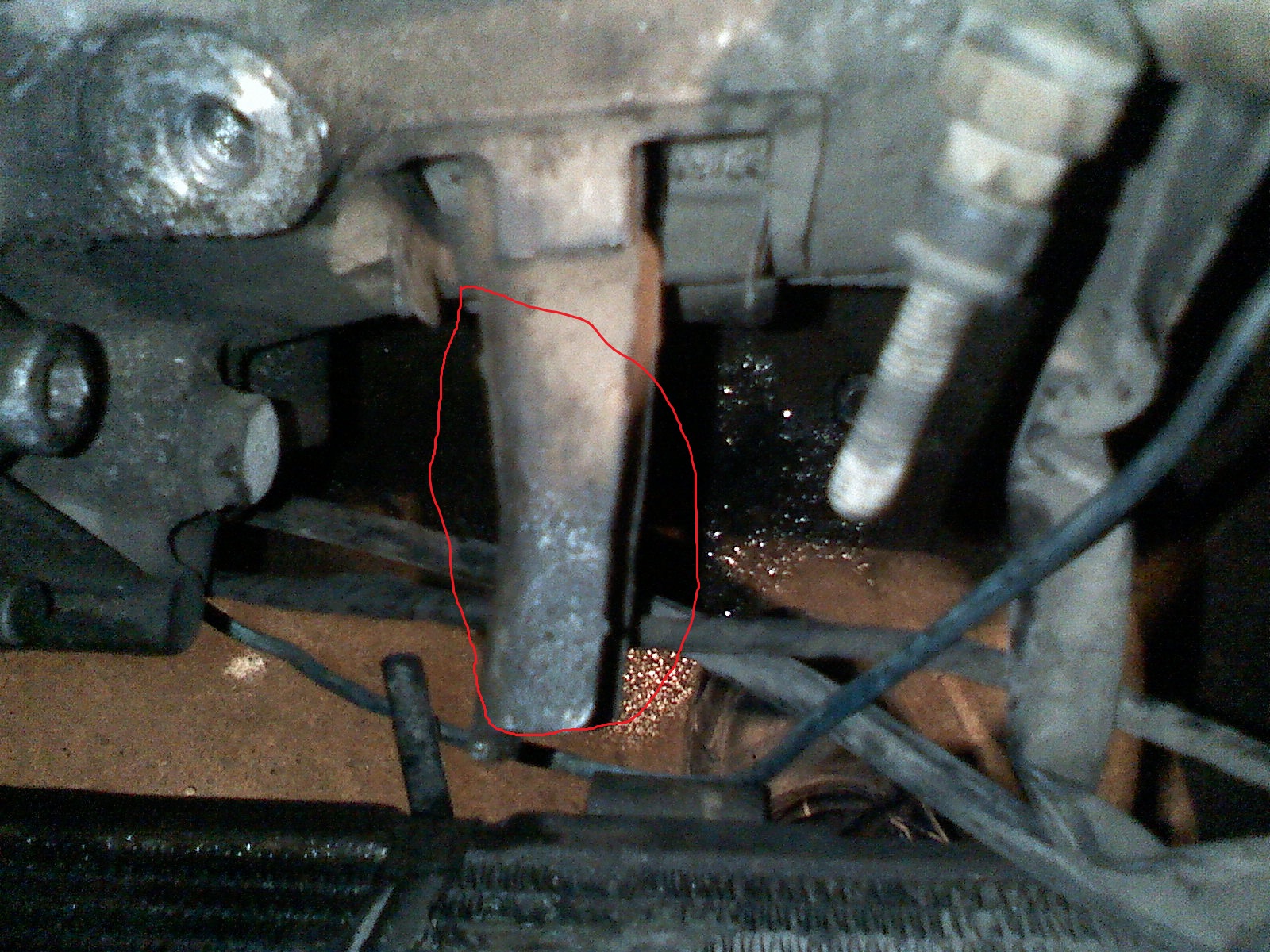

ech.. kolejny problem :N wymieniałem właśnie linkę sprzęgła i założyłem już właśnie nowa wszystko dokładnie pomierzyłem i jest ustawione tak jak wcześniej a jednak pedał sprzęgła jest nienaturalnie wysoko i skrzynia zachowuje sie jakby było ono caly czas wciśnięte tzn. chodzi luźno. Aż się balem go wogule odpalać. nie mam pojęcia co robić kombinowałem już róznie i nic to nie daje :evil: wykończy mnie to auto 8)7
coś chyba jednak za dużo podciągnięta :wink:
skoro przed wymianą było ok bo chyba było :?

linka jest na 10000% ustawiona tak jak poprzednia :wink: ale ten zaznaczony dzyndzel na fotce jest teraz maksymalnie w prawo i po zlożeniu całości to jest sztywne a oprzecież po wciśnięciu pedalu powinien chyba być popychany jeszcze bardziej w prawo tak? nie wiem już jak to wytlumaczyć 8)7

w Gti jest np. taki trzpień który jest wstawiany między tą łapę.. i często wypadał jak się ruszyło w pedał w górę... może u Ciebie też to wypadło...

Tyle że tam jest jeszcze trójkątna łapa której na tym zdjęciu niema. Tu coś było przerabiane na nowsze mocowanie linki

nieeee bo to na fotce jest odkręcone akurat a tak to jest ten trójkąt i ten bolec (trzpień) tez tylko on ledwo pomiędzy te dwie żeczy wchodzi 8)7

dobra temat nieważny wszystko działa jak teraz zlożylem go :mrgreen: jakoś się sam naprawil 8)7 widocznie wcześniej się coś zaklinowało
