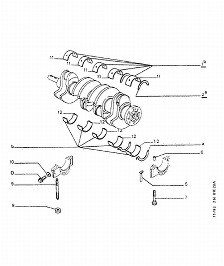

Cieknie Ci z simeringu znajdującego się pod kołem zamachowym, na domiar tego są tam jeszcze takie 2 gumowe kołeczki, które z czasem twardną i przepuszczają olej...

z góry przepraszam OT ale gdzie dokładnie są te "kołeczki" o których mówił Orfi bo ja chyba składając silnik ich nie wymieniłem i też lekko bo lekko ale gubi olej 8)7
Re: cieknie olej od spodu silnika
Są to kołeczki uszczelniające oznaczone nr 5 na poniższym rysunku.
