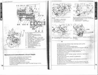

Witam poprosze o schemat skrzyni biegów 1.9 gti bo będe składał sobie skrzynie z przełożeniem głównym krótkim z mi 16 i potrzebuje z góry dziękuje pozdrawiam

wystarczy ?

dzięki wielkie pozdrawiam:)
