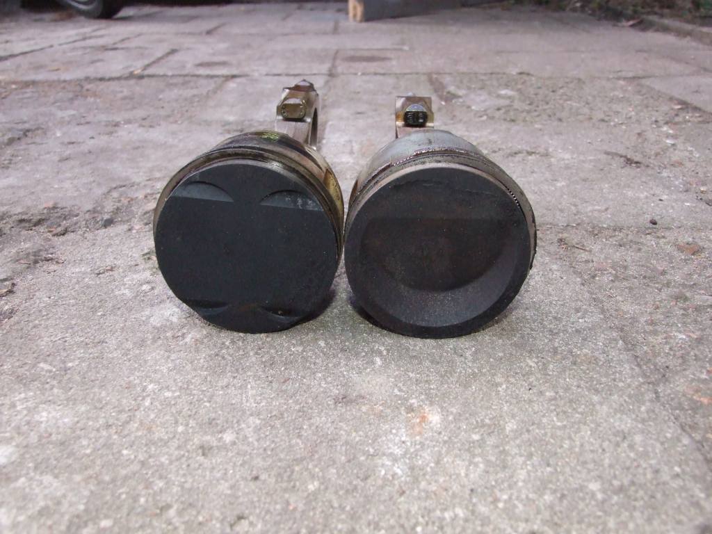

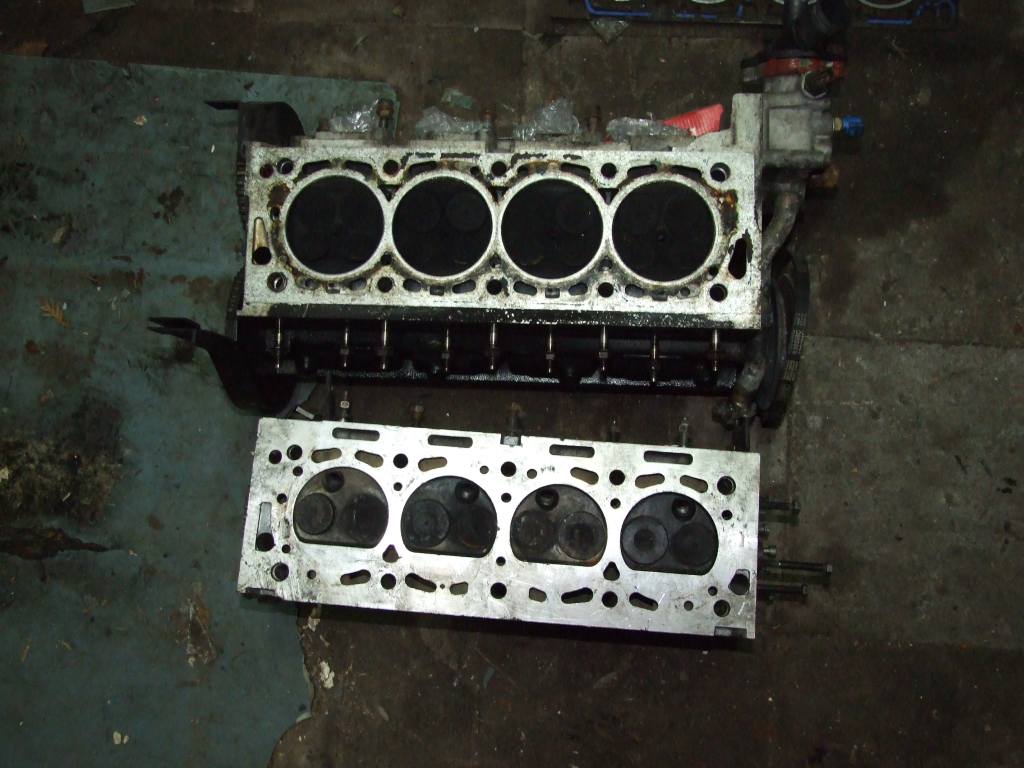

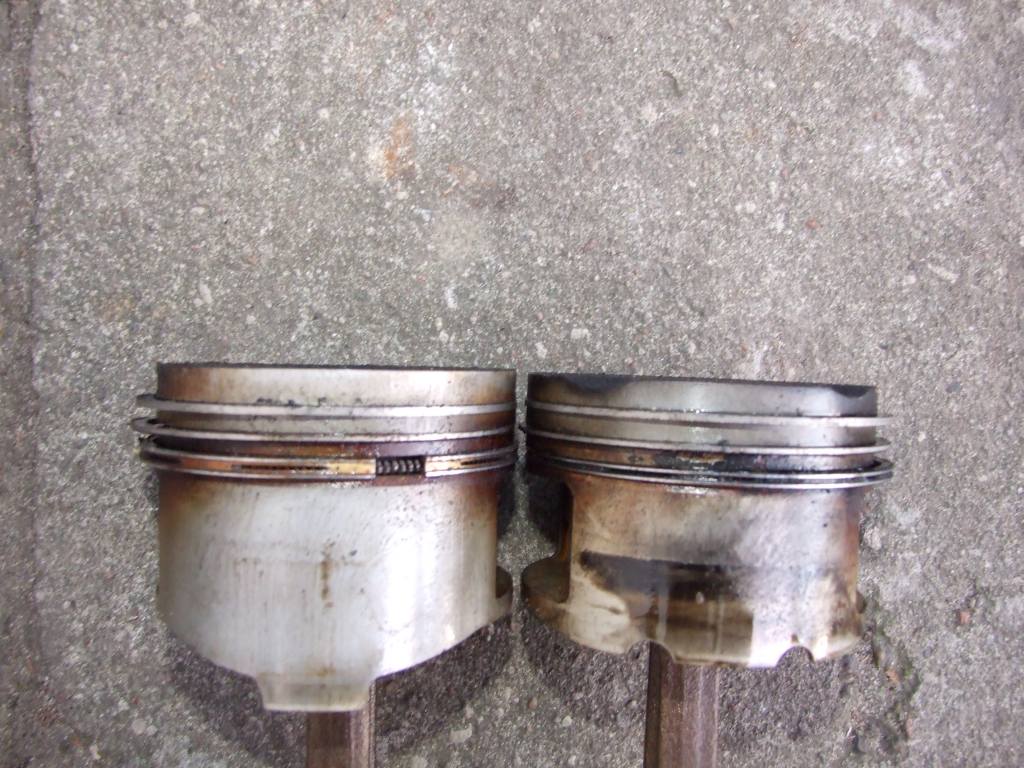

Glowice roznia sie zasadniczo.
Tlok z mi16 jest o jakis 1 mm nizszy niz ten z 8v (122 konie, zdaje sie ze symbol silnika to dkz)

Koszta są podobne... ale nie ma sensu głowicy z Mi16 zakładać na blok 8v... jak już coś to tylko i wyłącznie kupić Mi16 i włożyć komplet.
