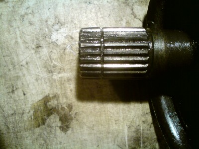

Czyli ze np. w polosce ktora jest w srednim stanie "jakosciowym" moze samo wylatac a w tej ktora jest "lepszego stanu" moze sie trzymac ok ?TO-MI pisze:na końcu półosi jest wyfrezowany rowek a w nim powinien być pierścień (takie C ze sprężystego druta ) który nie pozwala lekko zejść przegubowi dopiero po użyciu "młotokinezy"
- Posty: 473
- Posiadany PUG: 205 GTI
- Numer Gadu-gadu: 6928887
Re: Prawy zewnętrzny przegub.

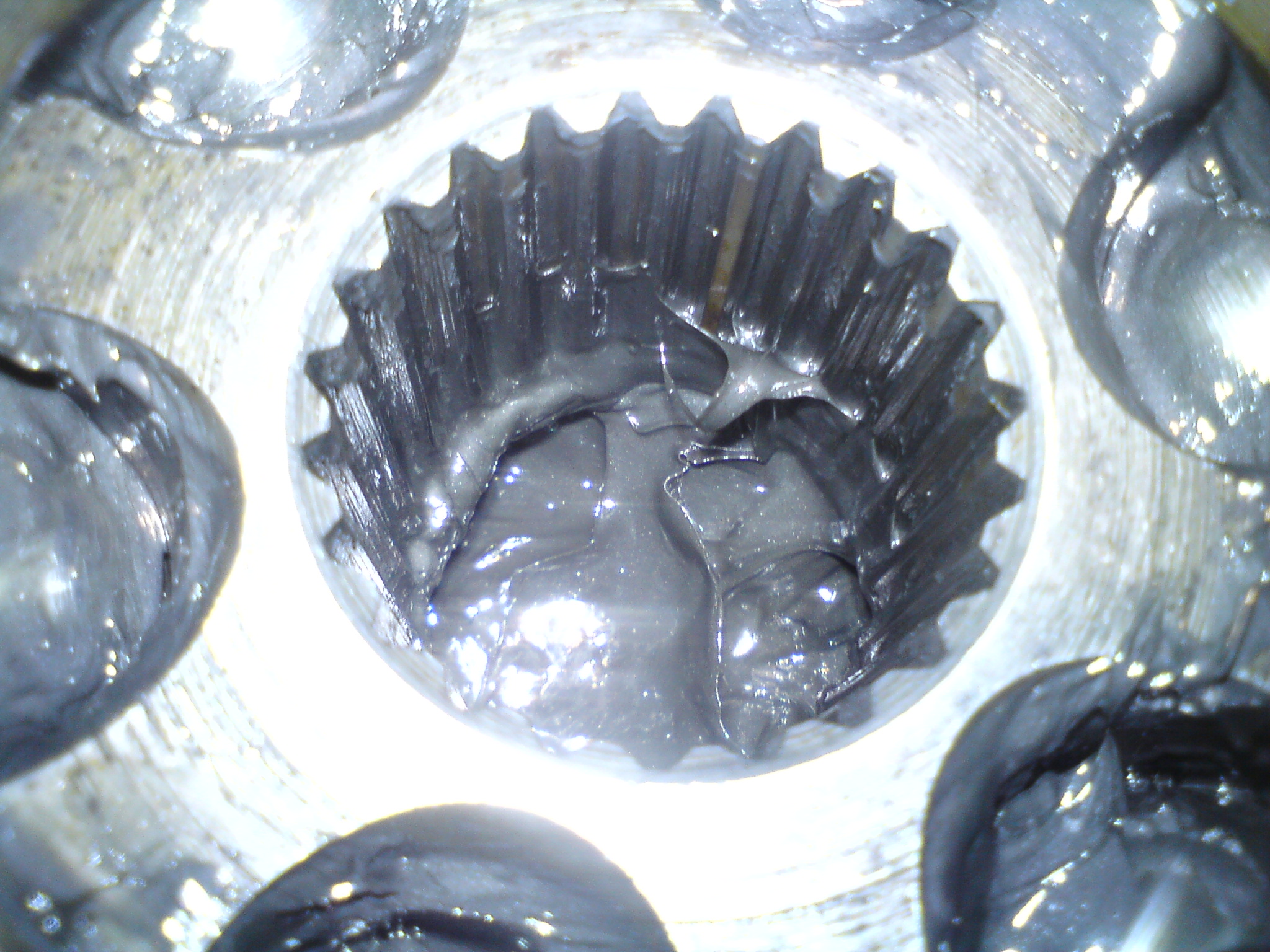

Ale na wieloklinie w przegubie nie ma żadnego podtoczenia także to się nie zablokuje.
U mnie to wygląda tak :
- TO-MI
- Posty: 1273
- Posiadany PUG: XU9J4
- Numer Gadu-gadu: 604584106
- Lokalizacja: Krosno/okol
to sie blokuje jak pierścień przejdzie za wieloklin w przegubie
to raczej kwestia tego pierścienia który jest w tym przetłoczeniu w półosi co widać na zdjęciu jak jest odpowiednio sztywny i rozgięty to ma trzymać a jak chowa sie w półoś to nie zatrzyma przegubu
- Posty: 473
liczyłem suwmiarką i wieloklin nie przejdzie na tyle żeby zabezpieczenie się otworzyło po drugiej stronie wieloklinu ale było to na szybko i mogę się mylić. Czy kupie samo zabezpieczenie i jakie kupić ?? Ma ktoś stare mógłby się podzielić ??
