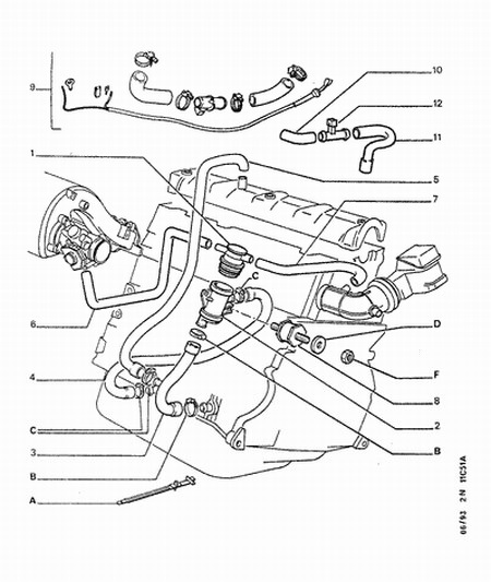

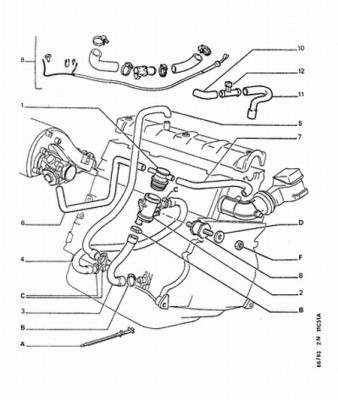

A swoją drogą, wie ktoś, jak elektrycznie podłączyć podgrzewacz oparów odmy ?
Były fabrycznie montowane w autach przeznaczonych do krajów o chłodnym klimacie..
Na załączonym rysunku częśc nr 12 lub 14
dziś muszę udrożnić wszystkie węże od domy, bo inaczej to mi cały silnik zachlapie olejem...
o zgrozo jak to "ujowo" wygląda...

masełko miałem w rurach oznaczonych numerami 3 i 4 ( rysunek dotyczący 205 <zaworek> )
