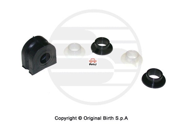

Trochę zacząłem rozgryzać przy samochodzie jak to działa.
Czarne tuleje (większe) przychodzą w środek L-Wybieraka, tylko nie wiem czy między te tulejki jak już siedzą w środku dochodzi jakaś uszczelka/podkładka.
A co z tą gumą i białymi tulejkami? Nie wiem czy dobrze widzę na rysunku ale guma wchodzi w dźwignię zmiany biegów a te białe tulejki wchodzą w dźwignie po obu stronach?
Nr. 17 z obrazka to śruba a nr. 15? Takiego cuda nie mam. Czyżby to jakaś zaślepka?
Dzisiaj złożyłem L-wybierak z nowymi czarnymi tulejkami, ale po kilku machnięciach wajchą zmiany biegów, luz znowu jest wyczuwalny ;/

Mechanik, kiedy zakładał rozrząd jeszcze z dwa miechy temu mówił o tym, że cięgna z przegubami kulowymi mają się całkiem dobrze. Wspomniał o L'ce nad którą teraz ubolewam. Wszystko złożyłem tak jak należy i po dokręceniu śruby na początku wszystko jest ok. Kilka świateł i wajcha znowu fruwa jak łyżka w zupie.
Jak zdejmowałem L'kę z przegubów to spadło mi na glebę to główne cięgno wybieraka które idzie do dźwigni biegów. Jak to wszystko składałem to wyczułem horyzontalny luz na dźwigni. Może to ten luz powoduje rozkręcanie się L'ki? Co z tą gumą? Białe tulejki wchodzą w tą gumę na ścisk idealnie.
