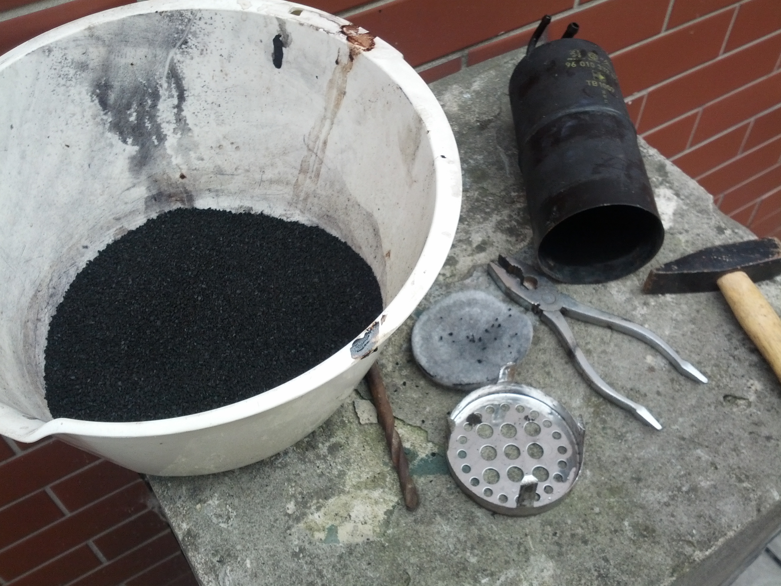

puszka - odkręcamy węzyki, odkręcamy obejmę /luzujemy, nie odkręcamy od nadwozia/ wyciągamy na zewnątrz.
zdejmujemy gumową zaślepkę z dołu, odginamy 4 blaszki trzymające gąbkę /u mnie mokra, śmierdząca benzyną cholernie - poszła do kosza/ koszyk - ten którego częścią sa blaszki trzyma się czarnej puszki w 4 miejscach, kładziemy puszkę na płaskim i wybijamy delikatnie na zewnatrz te 4 punkty nabite /brzmi tajemniczo, jak ktoś będzie to robił to się zorientuje o czym mowa/ kombinerkami wyjmujemy koszyk pociągając za te blaszki 4 - polecam robić to z wyczuciem ponieważ.... pod koszykiem jest biały filtr, a pod filtrem granulat z węgla aktywnego.
taki granulat można kupić - ok 20 pln za 100g /myślę że trzeba z 200 gram/ albo zastosować zamiennik. ja z braku laku narazie zastosowałem zamiennik - czyli pokruszony, odpylony węgiel drzewny /drogo bo w żabce, węgiel premium 5 kg za 10.90 /. węgiel drzewny stosuję zamiennie do granulatu w akwarium - spełnia tą samą funkcję - ten drogi granulat to także węgiel drzewny, tylko o odpowiedniej granulacji. mój zamiennik będzie i tak lepszy niż śmierdzący na 100 km 25 letni granulat.
węgiel wsypujemy dobierając ilość tak, by koszyk pasował jak poprzednio, wkładamy biały filtr, potem koszyk, wymieniamy gąbkę na dole na nie cuchnącą /może być ze starego filtra powietrza, w każdym razie musi być z otwartymi porami.
puszkę zamykamy w odwrotnej kolejności et voila!
trochę to druciarskie, ale chyba i tak mniej ciut niż pozbywanie się tego filtra wogóle. - jak się wymieni na profi granulat to jest profi regeneracja
