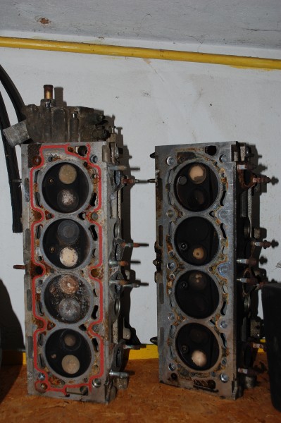

Czy to normalne, że w XU5 b2b była taka głowica ( po prawej) i czy mi się wydaje, że to taka jak w dkz?

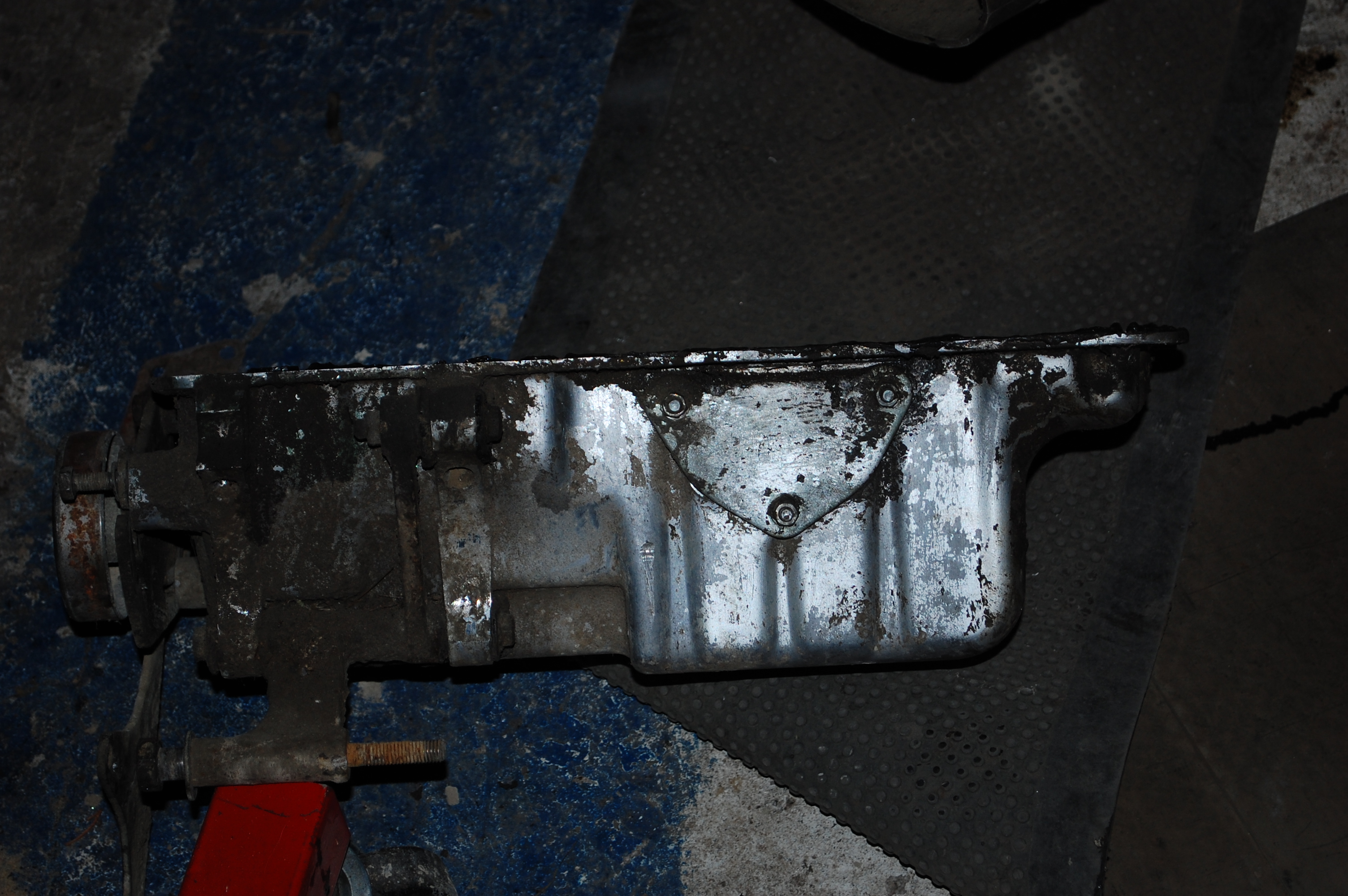

Po co tej misce taki otwór inspekcyjny? Spotkał się ktoś z takim czymś?

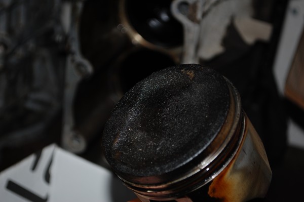

Czy to normalne, że w xu5 b2b znalazłem takie tłoki?

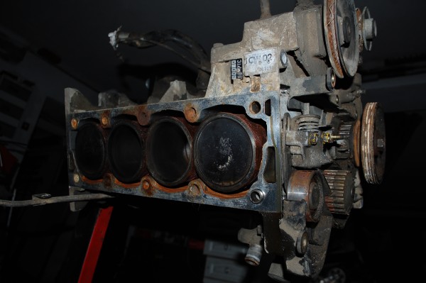

Czy to normalne , że w bloku oznaczonym jako 159 A znalazłem takie płaskie tłoki? To takie jak w 405 SRi? Jak tak to jaki kod silnika?

To XU5 było na gaźniku? Miałem kiedyś XU51C i głowica (kształt komory) była jak dobrze pamiętam identyczna jak w XU9JAZ.
Tłoki miał takie jak u Ciebie, czyli lekko wklęsłe.

Tak, XU5 z 309 automatic , gaźnik solex, ale nie pamiętam czy 2 gardzielowy, chyba tak. Z automatem do ssania.
