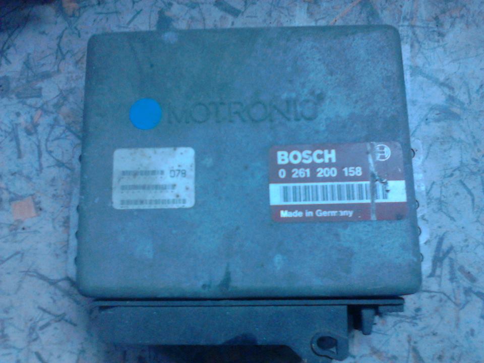

Witam,
mam pare pytań odnośnie silnika mi16 160KM na żeliwnym kolektorze ssącym:
1) Od czego dopasuje łapę silnika którą jednocześnie jest podporą półosi?
2) Od czego dopasuje wiązkę silnika? Komputer mam oryginalny (zdjęcie poniżej)
3) Czy alternator pasuję od jakiegoś innego silnika?
4) Jaka krótką skrzynie z 205 polecacie do tego silnika, bo z tego co pamiętam pompa wody ma mocowanie na skrzyni, choć nie jestem pewien.
I to chyba tyle:)
I to chyba tyle:)

Zależy jaki masz silnik i komputer teraz?
Poczytaj jeszcze zanim zabierzesz się za swap. Na tym forum i w UK temat masz dokładni opisany.

Podobno wiązka podejdzie od s16, ale nie są to jakieś potwierdzone informacje.
Ta łapa która jest podporą półosi pewnie pasuje do budy 205, ale problem jest taki, że motor jest z 405 po dzwonie i ta łapa uległa zniszczeniu.
Skrzynia BE3, tylko która ma najkrótsze przełożenia?

Łapa od silników XU będzie P&P. Skrzynia najkrótsza z 1.6GTI, ale ja bym zostawił z miga, jest zestrojona pod ten motor.
W W-wie masz specjalistów od 205. Ich wiedza kosztuje, ale będziesz miał wszystko profi zrobione. To najlepsza opcja jeśli sam nie masz czasu uzupełnić wiedzy w temacie.

chyba półosie z skrzyni migacza nie pasują
a lepiej zmienić skrzynie niż przerabiać półosie

Ory półośki z miga w ogóle nie pasują do 205, ale półosie z 205 GTI do skrzyni z miga tak.
Re: Mi16 160KM
Od zawiasu zacznij. Potem zwrotnice na duże łożysko i hamulce. Następnie zastanów się czy tniesz i spawasz kolektor, czy tunel. Sprawdź, czy jesteś w stanie kupić półosie od GTI.
Albo, tak jak d_Arc mówi, oddaj do fachowca. Znajdziesz go na forum.

Zawias mam GTI, a co kolektor nie mieści się w komorze?
Półosi będę szukał
Półosi będę szukał

Jesli nie montujesz jakiejs szepry to nie kladz krotkiej skrzyni. Jak lekko popada to cie dostawca pizzy w tico objedzie.Norbas pisze: 4) Jaka krótką skrzynie z 205 polecacie do tego silnika, bo z tego co pamiętam pompa wody ma mocowanie na skrzyni, choć nie jestem pewien.
Na skrzyni jest mocowana pompa od wspomagania. Otwory do mocowania sa we wszystkich skrzyniach BE3
