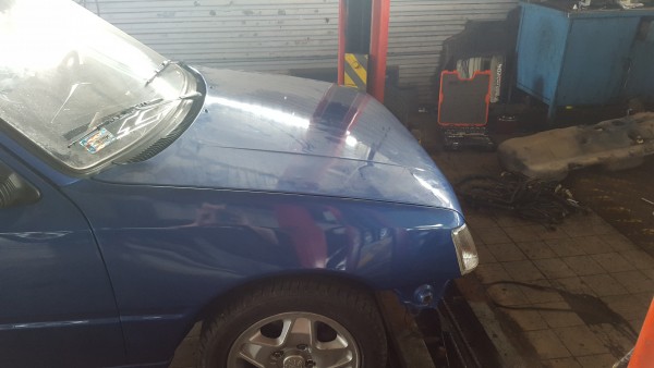

NA forach różnej maści widziałem że silnik xu10j4 mieści się bez nawet podcinania górnej belki Obrazek
U mnie nawet maska nie chcę się domknąć, i tu się rodzi pytanie czy dolot z zx albo xsantii albo z czegokolwiek jest mniejszy ?

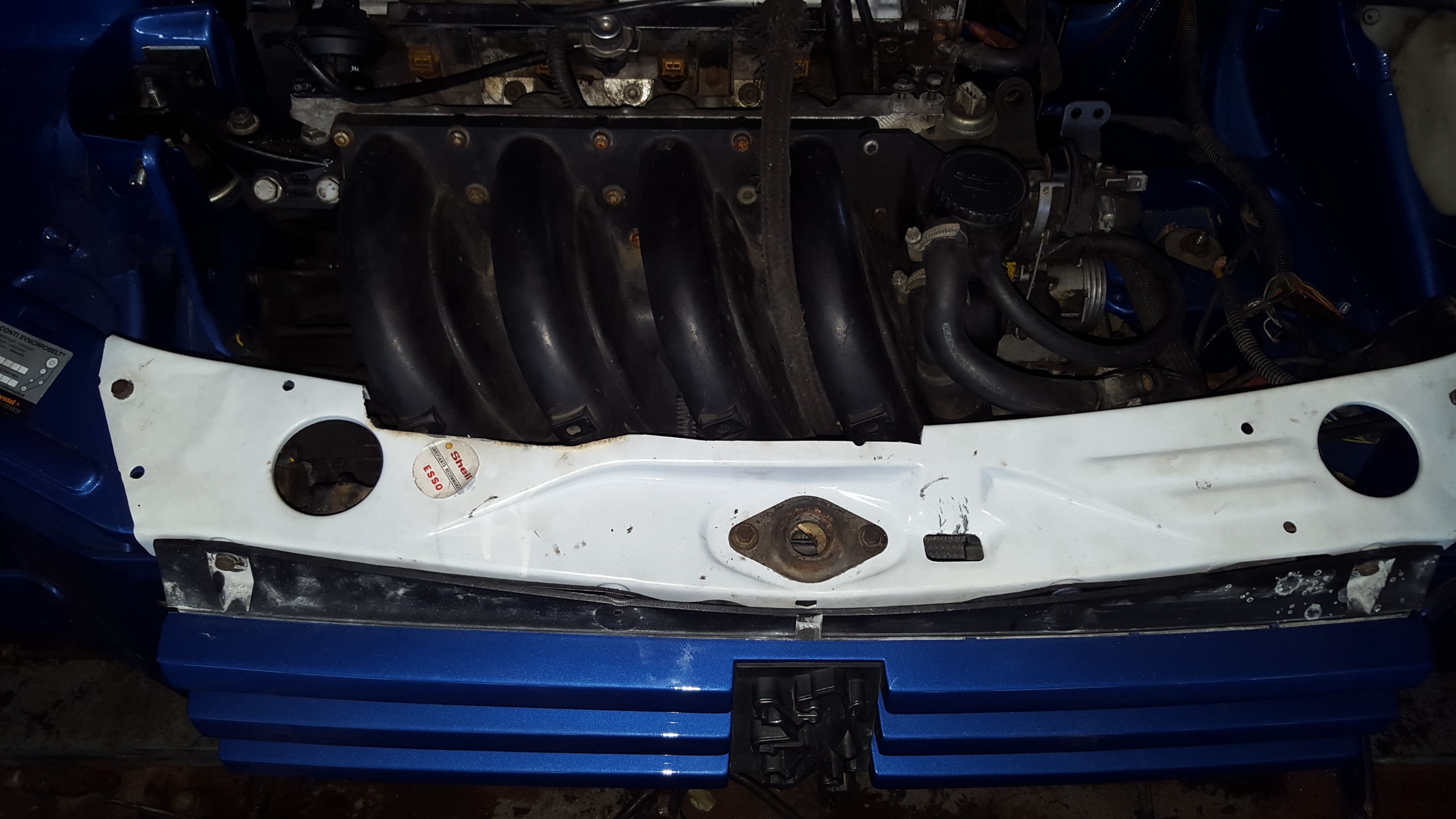

Bierzesz arkusz papieru pakowego. Kładziesz na silnik. Zamykasz maskę a potem patrzysz, co się odbiło na papierze. Usuwasz, albo przenosisz niżej. I tak do skutku. :)

Większość znanych mi swapów miała albo przerabiany kolektor dolotowy (bo za bardzo wystawał jak u Ciebie) albo silnik przechylany i wtedy przerabiany wydechowy. Ale poza tym szczegółów więcej nie znam.

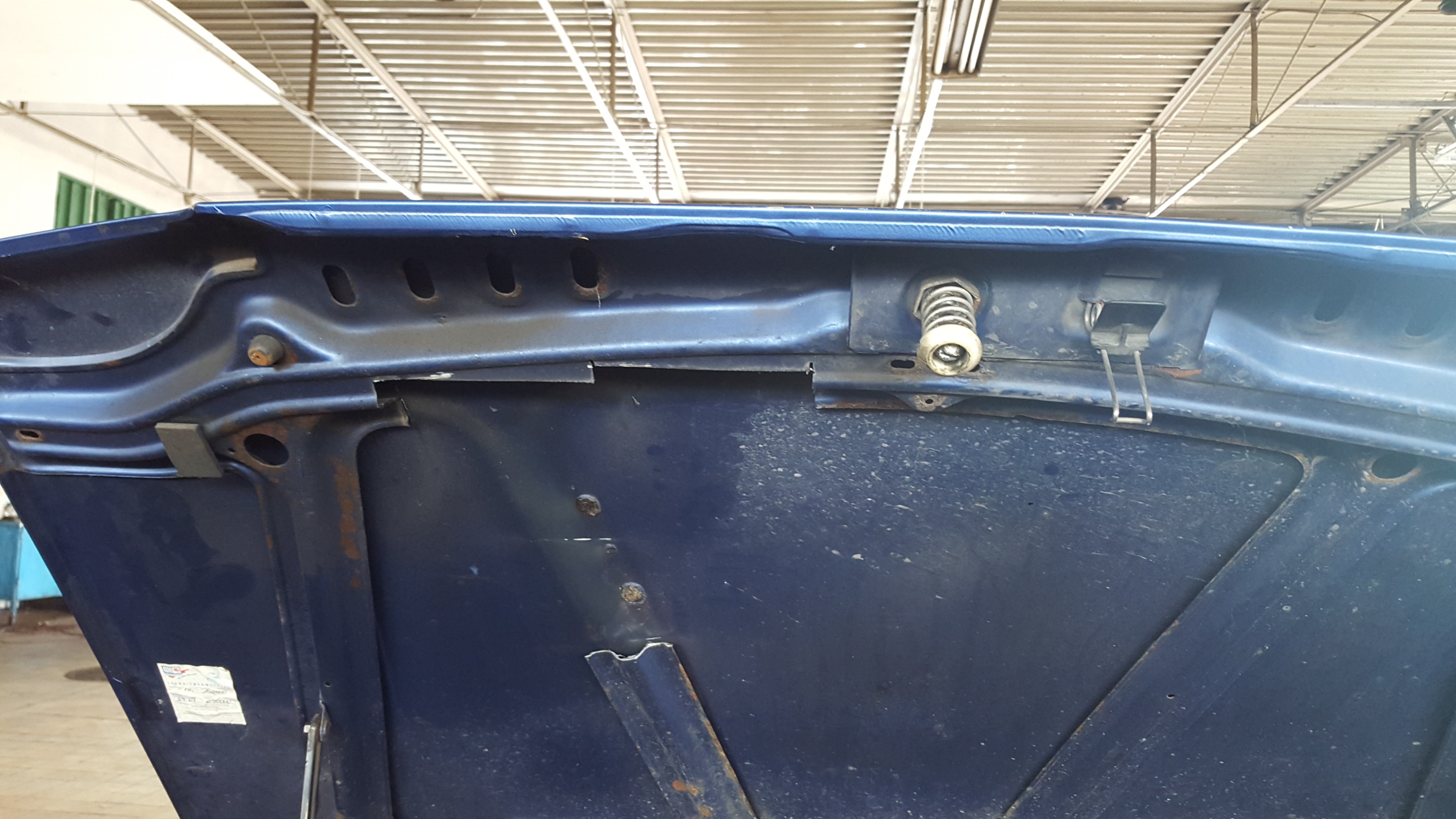

Piknie nie jest ale się doszlifuje

Umarłem ze śmiechu. Kolektory cięli, psując charakterystykę wydechu albo dolotu, kanały wyspawywali nowe, cuda odprawiali. A tu pas przedni troszku podciąć trzeba i plastikową maskę założyć, żeby jeszcze mniej robić... 8)7 8)7 8)7

Maska z garbem z laminatu by sie przydała ;) pod zwykła troszku ciasno, dobrze ze nie wywaliłem tej starej
