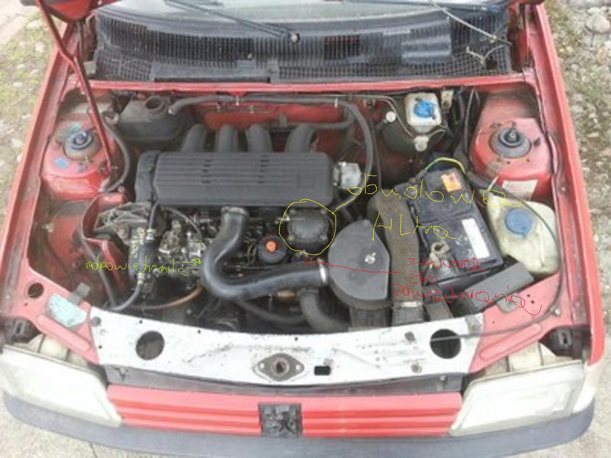

Dzięki. A czy możecie mi tylko powiedzieć w którym miejscu jest ten filtr i zawór odpowietrzający, bo z Etzolda nie potrafię się zorientować... Jest tam tylko schemat filtra, ale bez lokalizacji.
- hans
- Posty: 361
- Numer Gadu-gadu: 3320593
- Lokalizacja: panki
Re: 1.9 D – kilka pytań
tu masz co i jak jak wymieniales filtr to oring tez zmienilaes?

Dzięki! Wygląda podobnie. Filtr wymieniali mi w warsztacie (jeżeli wymienili...), więc nie wiem co było robione. Rozumiem, że muszę wyciągnąć filtr z obudowy żeby odwodnić i odpowietrzyć?
- hans
- Posty: 361
nic nie wyciagasz tylko od przodu jest pokretlo na dole obudowy filtra odkrecasz lekko i caly syf wyplywa. potem odpowietrznik na pompie luzujesz i pompujesz grucha paliwo

Raz jeszcze dziekuję za pomoc, jutro z tym powalczę. Żeby odpowietrzyć mam zdjąć tę rurę, którą zaznaczyłeś na zdjęciu, tak? Czy też jest pompka w filtrze do tego?
- hans
- Posty: 361
pompke masz po lewej stronie a odpowietrznik jest na wejsciu wezyka do pompy i tylko go luzujesz, nastepnie pompujesz az przestanie sadzic powietrze i zakrecasz. jezeli sie zapowietrzy ponownie musisz szukac po instalacji paliwowej nieszczelnosci.
