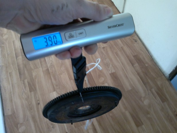

Ostatnio zważyłem zamach od TU3M z XSa:)

Mam lekkie kolo w TU2J2 zapakowane. Tak jak Stef pisze : niema zadnego wplywu na przebieg krzywej moc/moment.
Lekkie kolo nadaje sie na plaskie i najlepiej asfaltowe latanie.
Gorki raczej odpadaja bo trzeba wachlowac biegami. W trasie auto "widzi gorke szybciej niz kierowca".
Mam takie kolo z a-grupowym walkiem i lekkie dotkniecie pedalu gazu i auto kreci sie jak wsciekle
Z walkie PS jest juz bardziej cywilizowane zachowanie. Z obrotami i kultura niema problemu.
Co prawda na a-grupie niema wolnego obrotu ale na serii kompie i PS wolne sa ciut podniesione ale i tak ponizej 1000rpm.
Osobiscie bardzo polecam taki mod. Otoczak robi profi robote. Moje kolo z seryjnego 4,160 zrobil 3,170.
