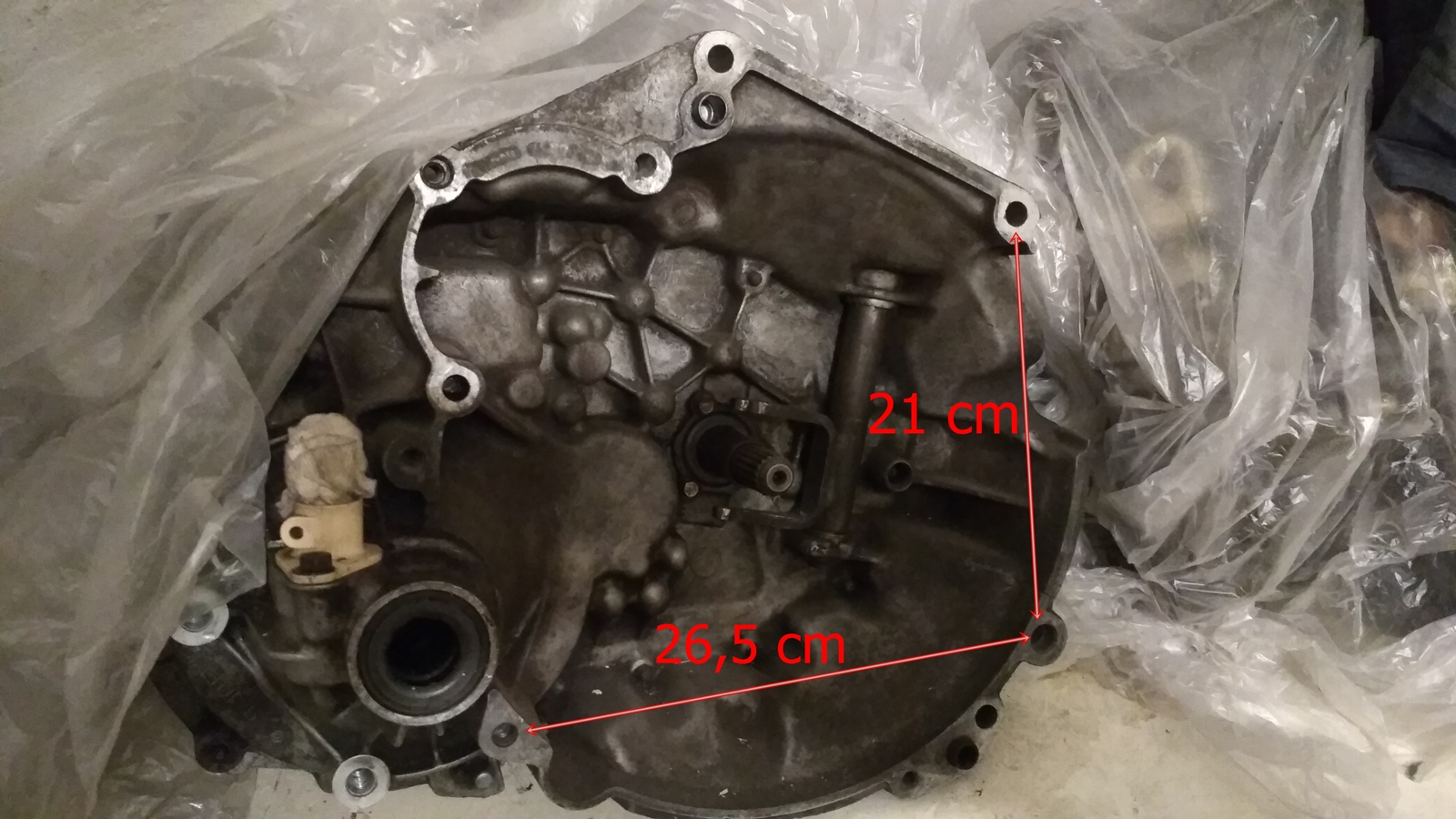

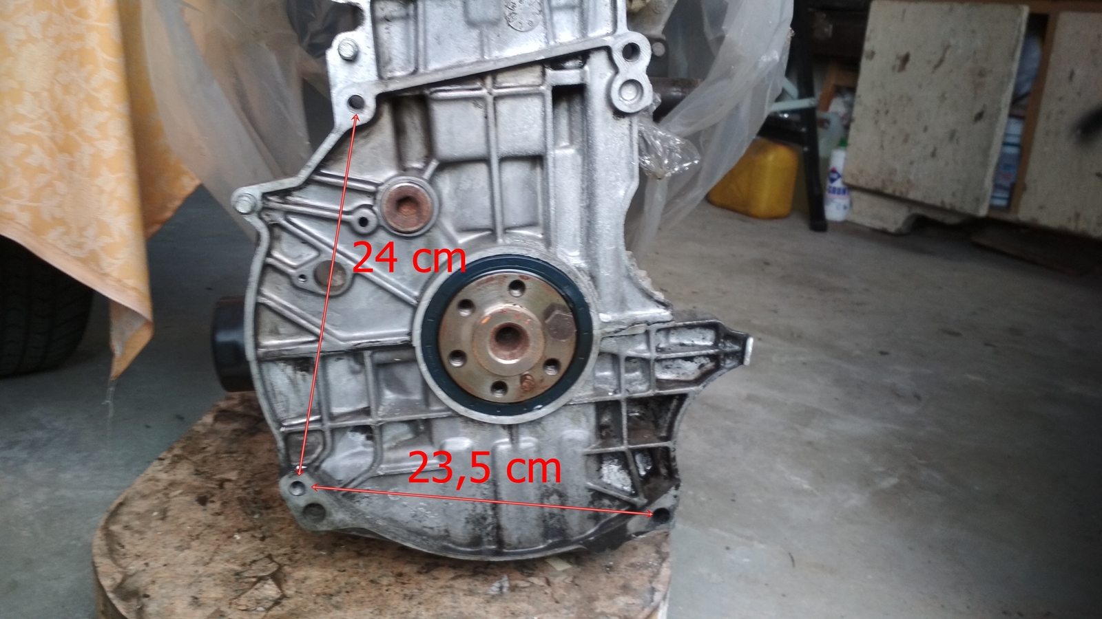

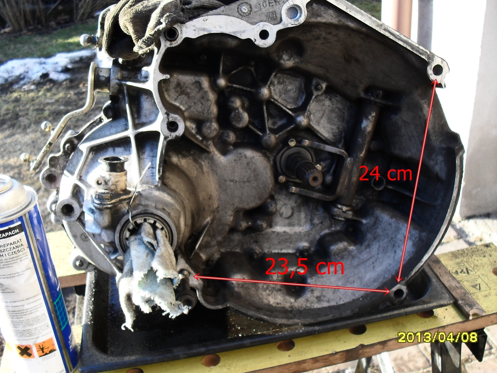

Myślałem, że po tylu latach zabawy z 205-tkami wiem o nich dużo. Niestety wciąż tak nie jest. Dzisiaj chciałem przełożyć koledze skrzynię o oznaczeniu 20CA43.Ku mojemu zdziwieniu okazało się że 2 śruby nie pasują, mają inny rozstaw. Wcześniej kilka razy zmieniałem skrzynię w moim RG 1990 i zawsze się udawało. Pasują skrzynie o oznaczeniach 20CB i 20CC. Od kiedy zaczęli produkować silniki z innym rozstawem śrub?
