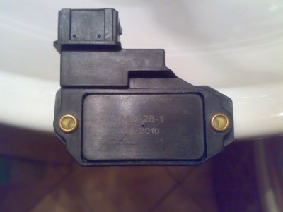

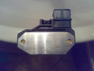

Zakupiłem taki moduł:
Będzie pasował? Pytam bo na zdjęciu od zmac'a jest jeszcze jedna śróbka

Bedzie pasował, dobra rada posmaruj miejsce styku modułu z aparatem pastą termoprzewodzącą.
