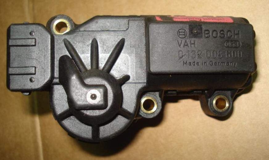

- andi_kamachi
- Posty: 471
Re: Co się dzieje z tym silnikiem?
Krokowiec?!

- andi_kamachi
- Posty: 471
Zajrzyj w okolice wtrysku w i poszukaj czegoś takiego :
Możesz sprawdzić, czy i jak działa obserwując na pracującym silniku, jak wysuwa się w kierunku stycznika.
Jest spora szansa, że to on źle pracuje wywołując falowanie.

- andi_kamachi
- Posty: 471
- marcpol
- Posty: 90
- Rejestracja: 12 sie pt, 2011 1:48 pm
- Posiadany PUG: 205 1.1 Look; 205 1.6 GTI
- Lokalizacja: Juchnowiec/Białystok
andi_kamachi pisze:Zajrzyj w okolice wtrysku w i poszukaj czegoś takiego :
To nie jest silnik krokowy!

Odp: Co się dzieje z tym silnikiem?
A co to jest?
