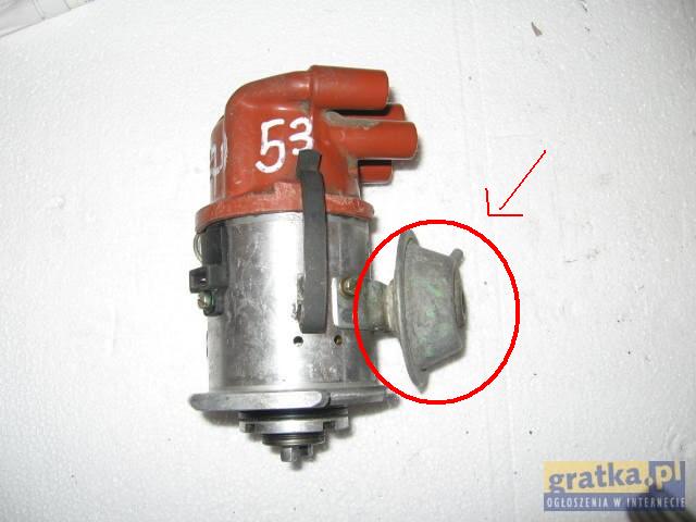

Witam, wymienilem kolejna czesc w mojej indianie,(dodaje zalacznik ze zdjeciem bo nei wiem jak to sie nazywa) aby zniwelowac te dziwne szarpanie... i musze powiedziec ze przestał szarpac przez pewnien czas, jednak znowu cos sie zj**bało!! wszyscy mi mowia ze mam bak podwojny po lewej i prawej stronie auta ktore łacza sie nad rura wydechowa.. i ze niby na zakretach benzyna wedruje mi do tej czesci baku w ktorej nie ma pompy paliwa, przez to pompa paliwa dostaje powietrze i sie ksztuci auto... Czy to jest slusznie postawiona hipoteza??
Posty: 4911
Re: dziwne szarpanie na 2-3,5 obrotow POoCY
zalezy ile masz paliwa w baku. Musialbys naprawde mocno wejsc w zakret zeby ci paliwo uciekalo. Pozatym pompa pracuje w takiej "studni". Ta czesc ktora zaznaczyles to kupiles nowa czy uzywana ?

kupilem nową bosha za 135 zl. Zazwyczaj mam zalane za 30 zl ok 6L. no i po 60 km zaczyna sie szarpanie.
