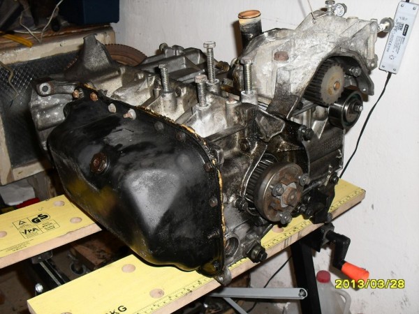

Na zdjęciu zaznaczyłem miejsce które wygląda jakby było ułamane, czy ktoś ma do czego to porównać? Czy tam coś powinno być?
Może jak przewracałem silnik po betonie to się porysował i dlatego tak wygląda.

Według mnie wszystko jest ok. Zobacz zdjęcie z mojego remontu silnika.

Czyli porysowało się podczas przekładania, dziękuję Ci Szysz! Nie muszę szukać tej części bloku.

Wszystko gra, mnie się kiedyś taki kawałek faktycznie ułamał i nie miało to znaczenia :)
