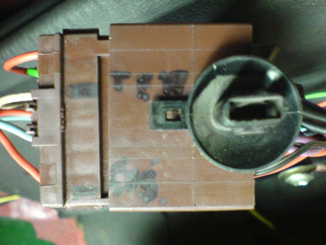

korzystajac z wiadomosci zawartych w watku jak narazie zalozylem trojnik i podlaczylem czujnik cisnienia.
Przy okazji zmiany oleju i uszczelniania miski zaloze czujnik temperatury
na zdjeciu kostka do ktorej trzeba sie wpiac, przy krawedzi cisnienie, w srodku temperatura
- kostka.JPG (161.39 KiB) Przejrzano 18891 razy
