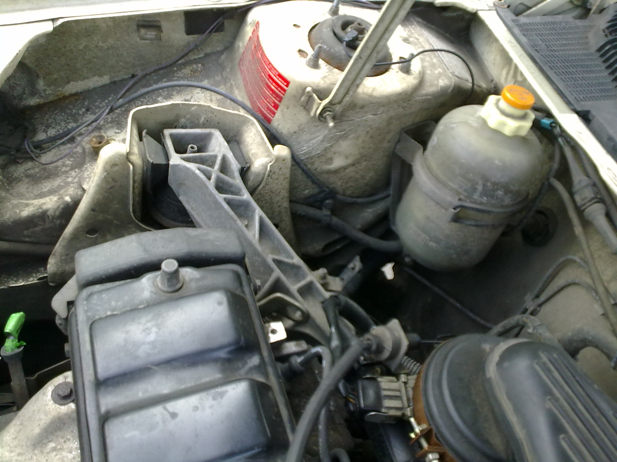

aa zapomnialem napisac babelo, nie moge sprawdzic kompa bo nie moge znalesc tego kabla... mam jakis wolny kabel ale to po stronie kierwocy kolo wlewu do spryskiwaczy. Jeśli mozesz to zrob zdjecie w swoim pugu i zaznacz na foto (jesli nie jest to problem)

Kabel ma zielona wtyczkę dwu pinową ale jest tylko jeden pin użyty powinna być od strony pasażera gdzieś w pobliżu ściany grodziowej ale może być i od strony kierowcy szukaj kop musi być! :)
