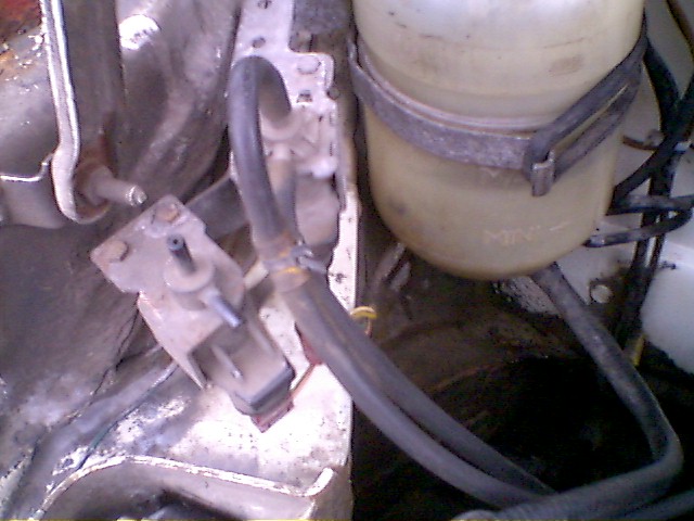

mam nadzieje,ze mi podpowiecie co to jest...
- idzie to z ufa wezykiem a pozniej drugim idzie do gaznika....
w dodataku mam 2szt tego :roll:
i pytanie takie- co to jest, czy to potrzebne i czy moge to pominac....

mi to padlo i jezdzilem z przewodem miedzy ufo a wtryskiem. Z tego co wiem to ten zaworek zamyka podcisnienie przy wolnych(jalowych) obrotach wtedy ufo nie przyspiesza zaplonu i silnik chodzi troszku wolniej 8)

a jak moge stwierdzic,czy mi to dziala, czy niedziala.... i dlaczego mam az dwa?? tak sie komus nudzilo :/ ?
Posty: 4914
nie wiem czemu masz dwa, co do zasady dzialania przy gazniku to nie bardzo wiem co niby ma otwierac ten zaworek, a dokad ida przewody z tej wtyczki ?
sprawdzic mozesz miernikiem na przejscie,u mnie nie bylo bo sie spalilo uzwojenie 8)

te kabelki ida sobie gdzies... hmm, chyba do glownej wiazki, ktora wchodzi do kabiny.Przynajmniej tak mi sie wydaje, nie sprawdzalem tego. natomiast tam mam jeszcze jakis przewod troche dziwny urwany od tego, ktory wlasnie wchodzi od dolu... nie wiem co to jest, kiedys mialem to polaczyc i zapomnialem calkiem :P
Posty: 4914
u mnie bylo to podlaczone tak ze wezyki wchodzily z boku i z dolu
dziwne ze przy gazniku byl taki system bo na ogol byl on stosowany w mono-jetronicu do obnizeania zawartosci tlenkow azotu 8)

a gdybym to cos mial walniete, to przez to auto moze byc troche bardziej zamulone??

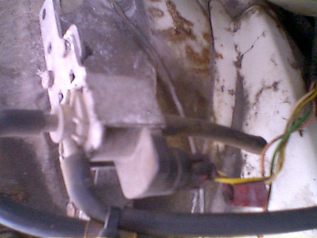

Też mam takie cudo i też w dwóch egzemplarzach i też miałem problemy ze zidentyfikowaniem co to. Z początku myślałem że powinno to pompować powietrze ale nie pompuje tylko odcina jego dopływ (sprawdzisz czy działa jak podłączysz pod akumulator). Jak chcesz to mogę podesłać Ci foto jak to jest u mnie podłączone. Mam gaźnik solex pbisa12 ale do webera też idzie to podpiąć.

W Greenie (gaznikowcu - TU3A czyli na Solexie? chyba tak, nie pamietam juz) na 100% mam dwa..Na fotce widac... tam po lewej stronie (przed pasazerem :P)

super by bylo, jakbyscie mi dokladnie opisali co do czego idzie... szczegolnie by mi zalezalo na tym, jak sa podpiete te dwa wynalazki....
ja mam silniczek TU3M na dwugardzielowym solexie chyba z TU3S lub A

Zobacze i moze strzele pare fotek za jakis czas, bo na razie nie mam Greena pod domem ;] Jak dwugardzielowy to bedzie TU3S raczej ;] Postaram sie jutro miec te fotki albo chociaz opis co i jak.

Ok - nakrecilem filmiki telefonem. Rezyserem ani kamerzysta nie bede. Aha - zielony z tego filmiku znalazl w koncu swoje miejsce pod gaznikiem zaraz obok zoltego ;] Ale jakos dwa lata bez tego chodzil i nie mial nic pzeciwko. Aha - spakowane rarem, bo nie dalo sie dodac pliku *.3gp ;] Jak odtworzyc 3gp to na 100% znajdziesz w necie ;] Aha i nic tam nie jest obciete :P To jakies odpowietrzenie czy cos.
